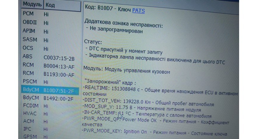

Привет!
РЕбят светится вот что! Я понимаю что все норм но програмироватся ключ не хочет, с ошибкой. Нужно ли Форскану подключение к интернету при програмировании?
