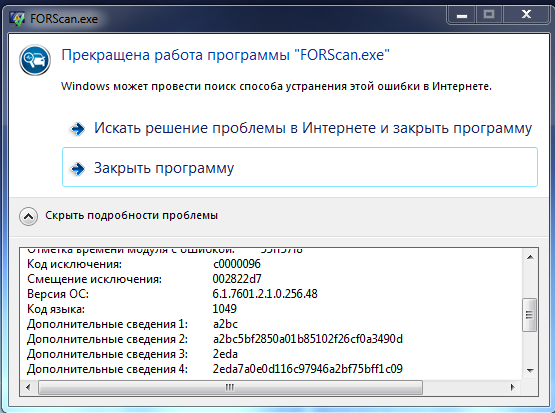

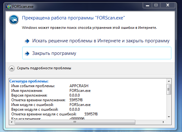

Добрый вечер.
Авто fusion 1.4
Адаптер J2534
Подключается к авто, при считывании информации об авто выпадает в крэш с ошибкой.
ОС windows 7 x32 и windows 8.1 x64

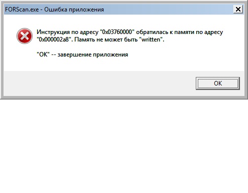

тоже самое и на mazda3
Re: 2.2.7 beta
Судя по логу - падает после попытки подключения по шине MS-CAN (данный адаптер судя по всему ее не поддерживает). Почему падает - разбираемся...
EDIT: в личку сбросили ссылку на тестовую версию с исправлениями...

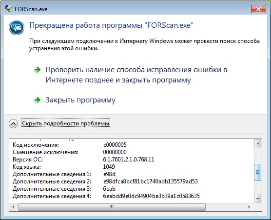

После переустановки WINDOWS 7 forscan не открывается,выходит ошибка.
Re: 2.2.7 beta
Решение описано здесь:
http://forscan.org/forum/viewtopic.php? ... t=30#p7114
