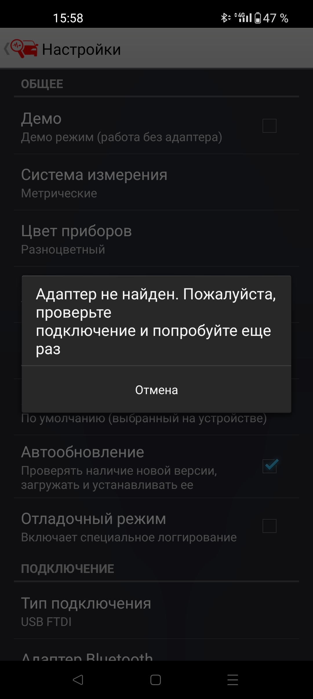

Есть обычный elm327 и с переключателем шины, но полноценно работать с Форд Куга 2 они не могут. Адаптер нужен , в основном, для чтения ошибок и сервисных функций, (это можно сделать со смартфона), но не исключено что и до конфигуратора доберусь (ноута нет, но возможно позаимствовать у друзей). Поэтому приобрел, по ссылке с сайта forscan, рекомендованный адаптер Vlinker fs USB. В таблице на сайте указано, что версия программы для андроид поддерживает usb. Но программа не видит адаптер!!! Перепробовал все типы подключения. При этом на адапторе горят зелёная и синяя лампочки. К старту подключаю через переходник usb-usb type-c от внешнего ssd жёсткого диска. В чем может быть проблема? Или программа не работает через USB именно с этим адаптером?
