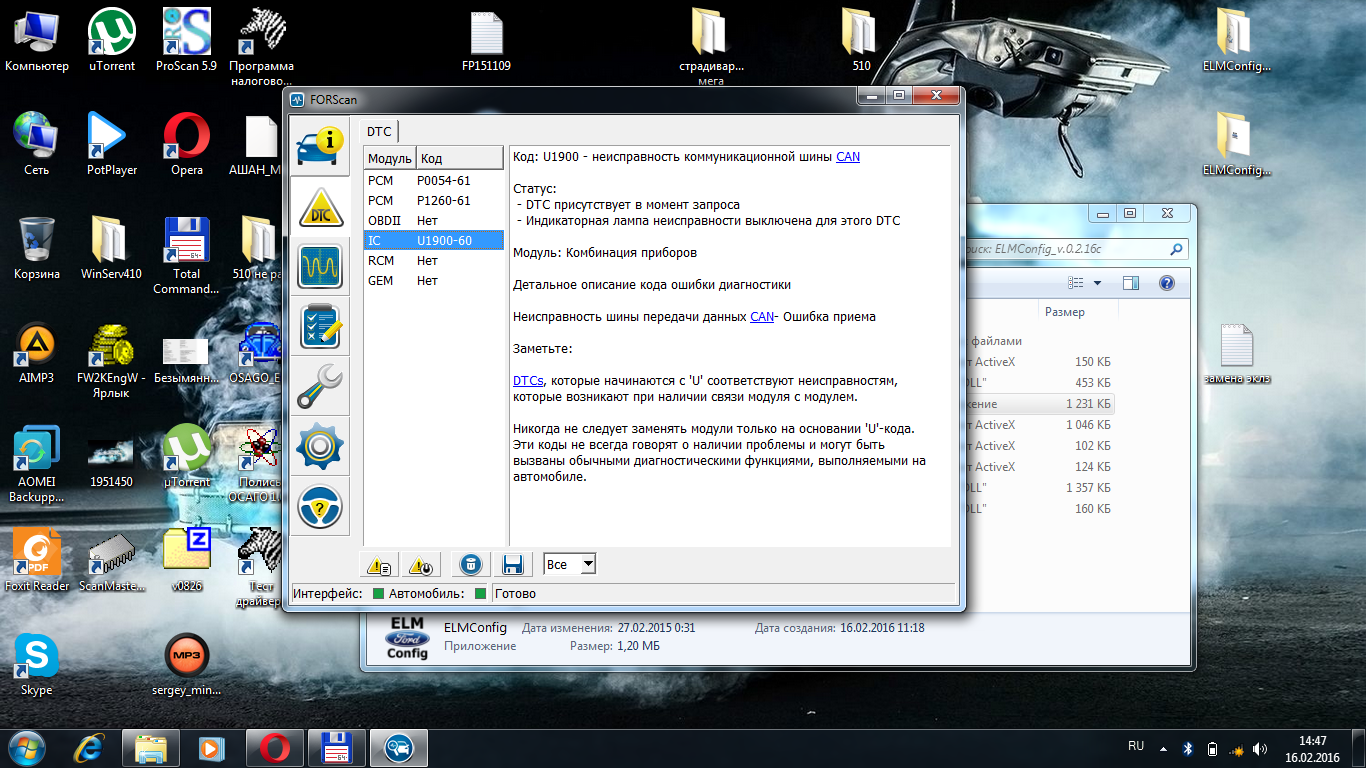

ELM327 при подключении вылазит на одну ошибку- U1900 и соответственно не могу прописать ключи,
я там понимаю не видит шину MS-CAN ?
Re: Известные проблемы с клонами ELM327
У ФФ2 больное место - разъем панели приборов. Со временем контакты окисляются и начинаются глюки панели, в т.ч. не видит шину и PCM, из-за этого может происходить блокировка PATS. Лечится пропайкой контактов разъема. Ваш это случай или нет - по имеющимся данным сказать сложно, обычно ошибок больше (например, присутствует ошибка отсутствия сигнала от датчика скорости и т.п.), и глюки панели более очевидны (хаотично загораются лампы и т.д.).
MS-CAN в PATS не участвует.

понятно, ну панель наверно врядли,вторую подключаю и та же история, наверно сам EML
хотя ELMConfig работает без проблем на обоих шинах.
спасибо.
dizirtir
Post by dizirtir »
вообщем ключи прописались и инициализация панели прошла, хотя та ошибка так и была.
еще раз спасибо.

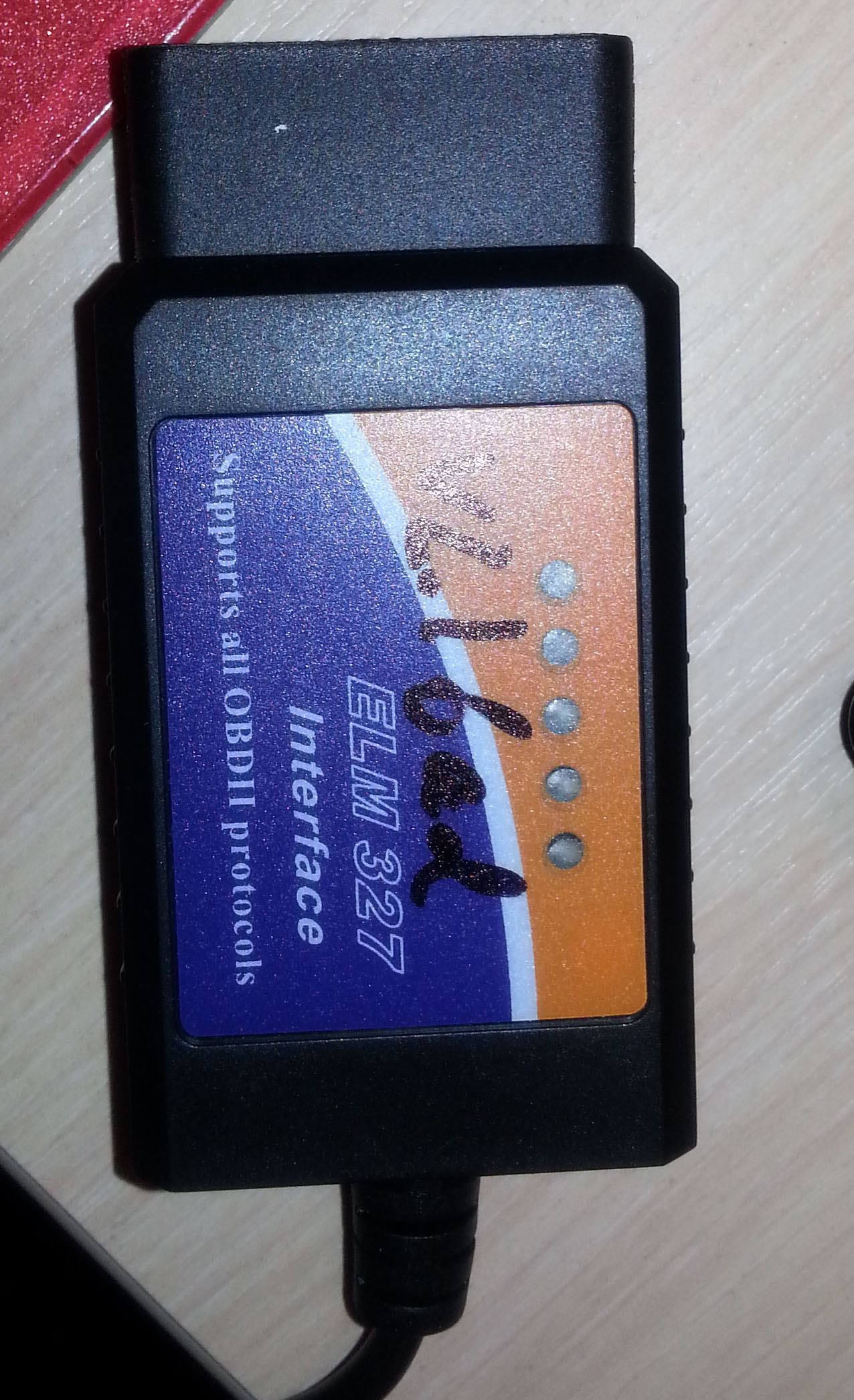

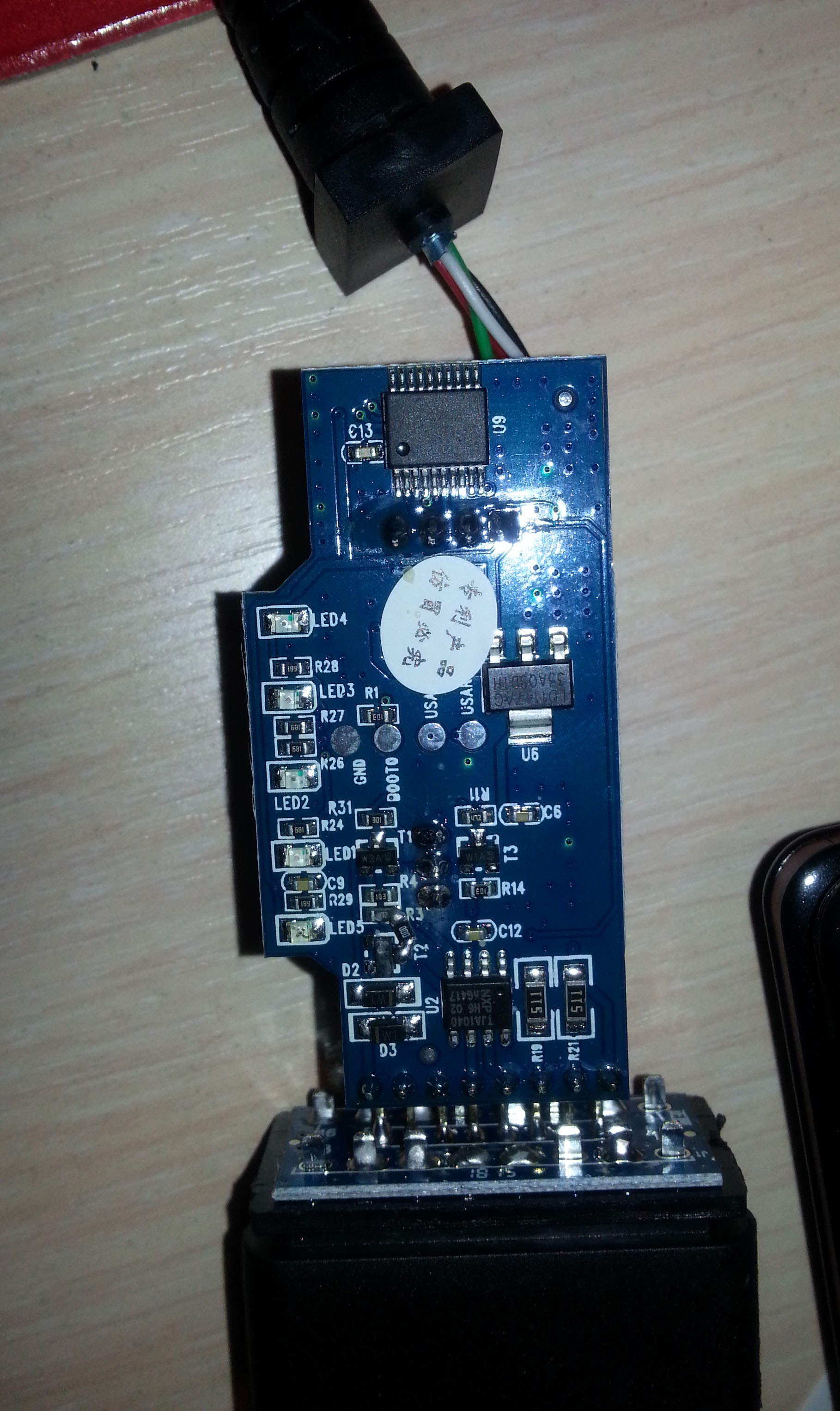

Да, бывают. Но нынче надписи уже ни на что не влияют. Китайцы ставят их по одному им понятному алгоритму. Причем даже USB интерфейс не гарантирует, что будет "хороший". Вероятнее даже, что будет "плохой". Единственный способ проверки при покупке клона в магазинах типа Алиэкспресс - требовать фото платы с двух сторон с читаемыми номиналами микросхем. Если видим МК PIC18F25K80, то скорее всего хороший клон. Желательно также иметь мост USB-UART типа FTDI, Prolific или Silicon Labs.
Вот фото "плохого" клона, купленного нами на AliExpress несколько месяцев назад.
С виду самый обычный клон (надпись маркером сделали мы), но китайцы даже на саморезах сэкономили - корпус склеен (не скручен).
На фото номинал не видно, но сверху чисто китайский USB-UART чип CH340 (http://wch.cn/), вместо изученных уже вдоль и поперек чипов Prolific, FTDI и Silicon Labs. Естественно, для удешевления.
Мироконтроллер залит компаундом, прочитать номинал невозможно (как думаете, зачем?) Но судя по форме, это не PIC.
