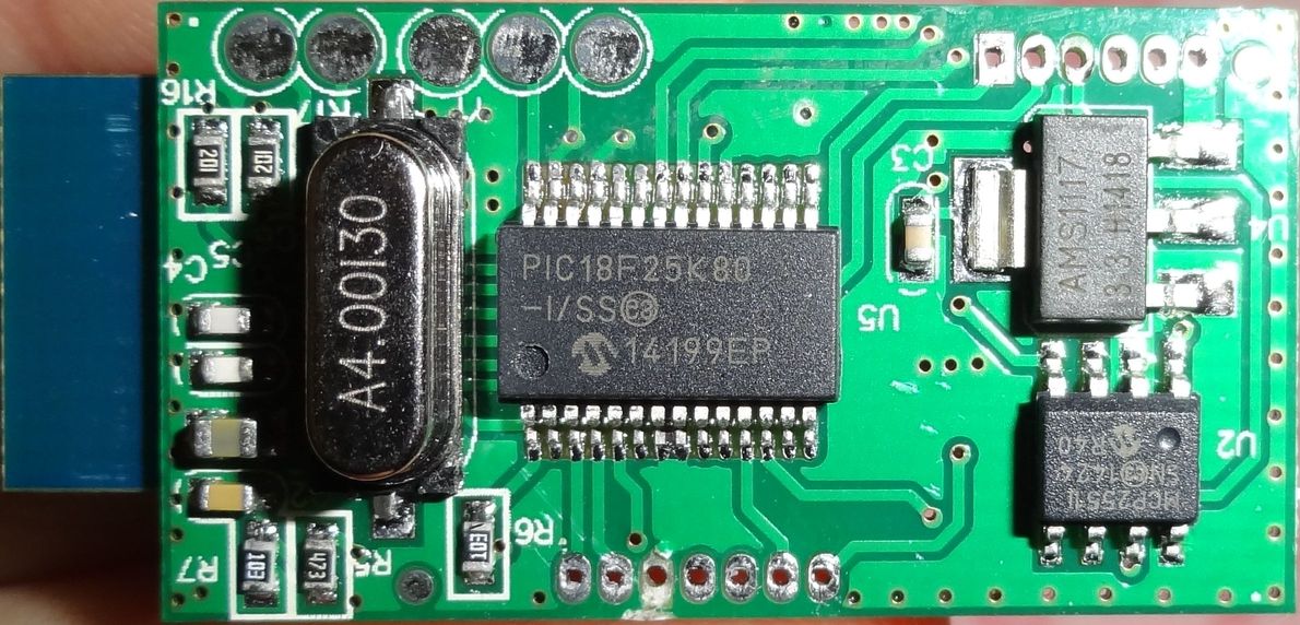

stepanych
Joined: Mon Nov 24, 2014 1:58 pm
Vehicle: Ford Mondeo 1.8TD 1997г
Re: Внимание, подделка: ELM327 v2.1
Post by stepanych »
FORScan wrote:А какой микроконтроллер используется в v2.1?
Небольшая часть v2.1 адаптеров (например, тот же iCar2) это те же 1.4/1.5, просто переименованные. Но их очень мало. Даже если бы микроконтроллер был бы тем же, прошивок 1.4/1.5 в свободном доступе нет. Считать их нельзя из-за аппаратной защиты МК PIC. А вот залить технически можно, нужны прошивка и программатор.
В супер мини Bluetooth ELM327 позиционируемом как V2.1, который я переделывал (см. моё сообщение выше), используется PIC. С FORScan под Windows связывается.
