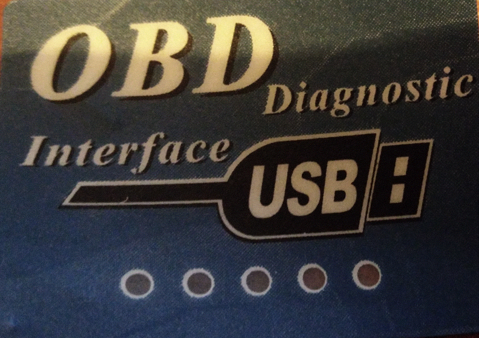

Вот с таким работает! v 1.3,чип FTDI,добавлен преключатель HS/MS,автомобиль мазда сх 5
