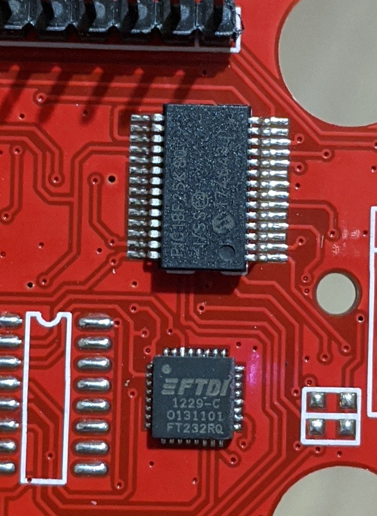

Re: Известные проблемы с клонами ELM327
Доброго времени суток.
Как я понял, если брать китайский клон нужно смотреть на чипы
т.е. чип должен быть PIC (не капля)
советую перед выбором китайского клона ELM327 почитать статью на драйве "про китайский елм327, его выбор и проверку."
я выбрал себе "правильный" чип PIC 18F25K80, и конвертер UART-USB на чипе FT232RL т.к. у меня FORD Mustang 2005 года с переключателем шин HS\MS
при сканировании все работает и читает, но почему то не стирает ошибки DTC, хотя программа ForScan все читает и просит переключить шины,
поставить ключ в положение ON и потом отключить и включить зажигание
мне нужно удалить ошибку из памяти b1681 (так мне сказал пинпоинт тест 419-01B-10)
можно ли удалить эту ошибку сбросом модуля PCM (это я понимаю как Reset у компьютера) или нужно делать сброс всех данных обучения PCM?
или ещё как то?
или искать другой переходник USB-UART-OBD типа модели ELS27? (т.к. есть подозрение что у мустанга есть ещё какие то шины, кроме HS\MS)
или ещё как то?

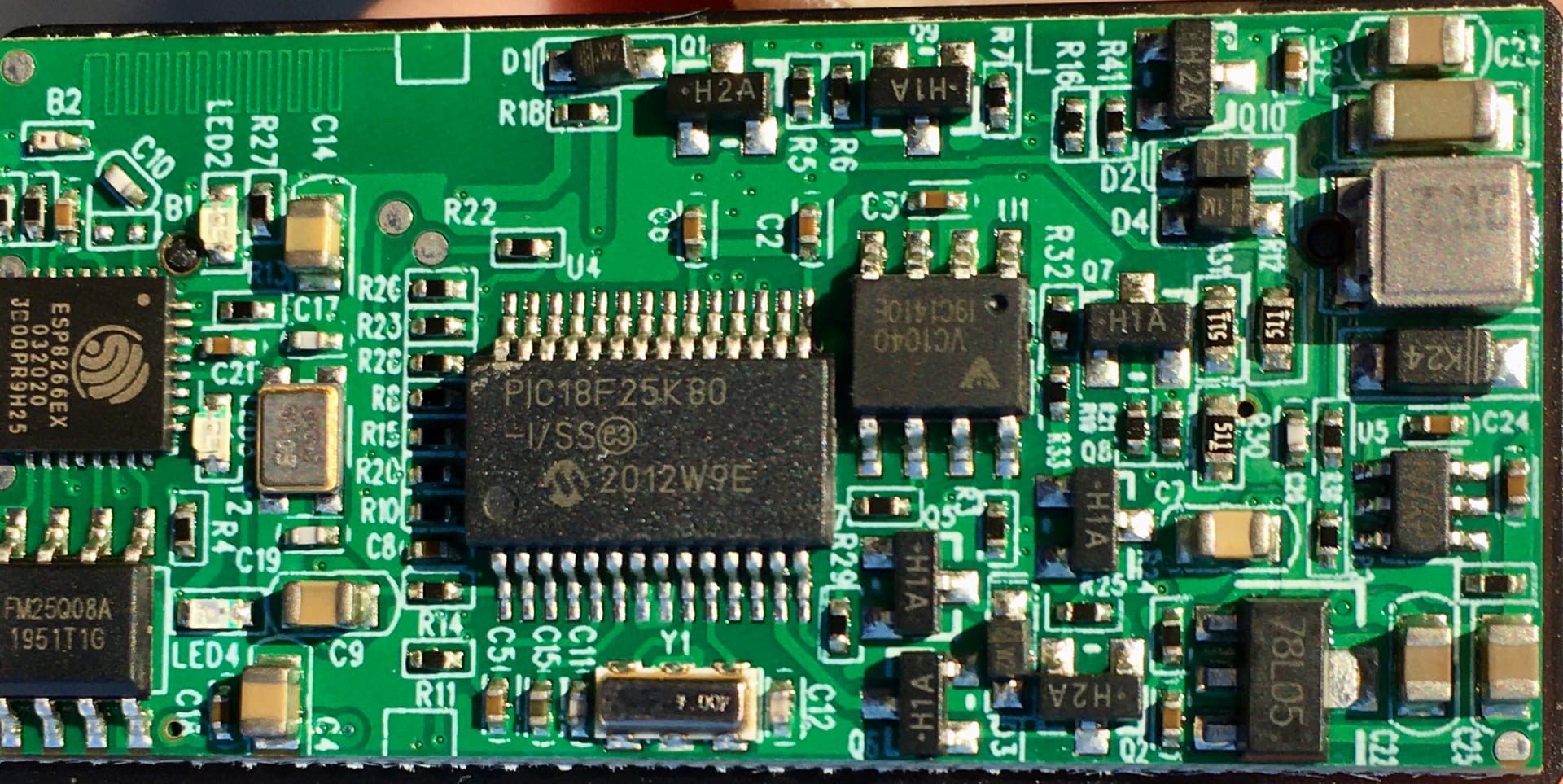

Добрый день. Пользуюсь Usb Elm327
Подключается и читает все отлично но при попытке обновления постоянно выдает ошибку о плохом качестве кабеля
Адаптер на правильном pic чипе
При подключении выдает лог
Версия Forscan последняя.
В чем может быть проблема?
Спасибо
Code: Select all
FORScan определил, что адаптер не обладает достаточной производительностью. Возможные причины:
- Адаптер имеет беспроводной интерфейс. Если вы используете OBDLink MX+, пожалуйста, обновите его прошивку до рекомендуемой версии.
- Адаптер не оптимизирован для максимальной производительности. Пожалуйста, проверьте настройку Автоускорение. Если адаптер построен на чипе FTDI, пожалуйста убедитесь, что таймаут драйвера FTDI уменьшен до 1-2 секунд.
