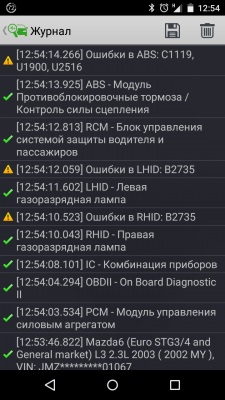

Да, напрягает именно длительное время подключения!
Как видно на фото, с момента подключения проходит 27 секунд до его завершения!
В том же Torque подключение проходит за каких-то 5-7 секунд!

Stasilok wrote: Да, напрягает именно длительное время подключения!
Это нормально. За эти 27 секунд (с момента идентфикации), FORScan:
- собирает из базы полностью конфигурацию автомобиля (все модули, PIDы, DTC и много чего еще ). Этот процесс может занимать от 3 до 30 секунд в зависимости от автомобиля и быстродействия устройства (в вашем случае это порядка 12-15 секунд, судя по логу).
- подключается к каждому модулю и проверяет его конфигурацию, причем у вас большая часть модулей на шине ISO, это медленная шина, один запрос порядка 200мс (с учетом нормальной задержки bluetooth).
Насколько нам известно, Torque ничего этого не делает. Поэтому для него и 7 секунд много. Интереса ради попробуйте подключиться к своему авто фирменным сканером (он делает примерно то же самое).
Единственный способ радикально решить этот вопрос - "поднимать" профиль автомобиля из кеша полностью, без подключения к авто. Эта функция запланированаю
