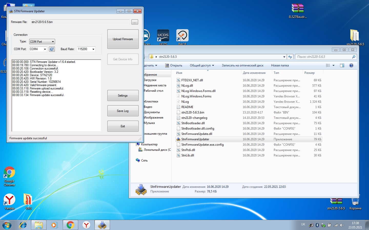

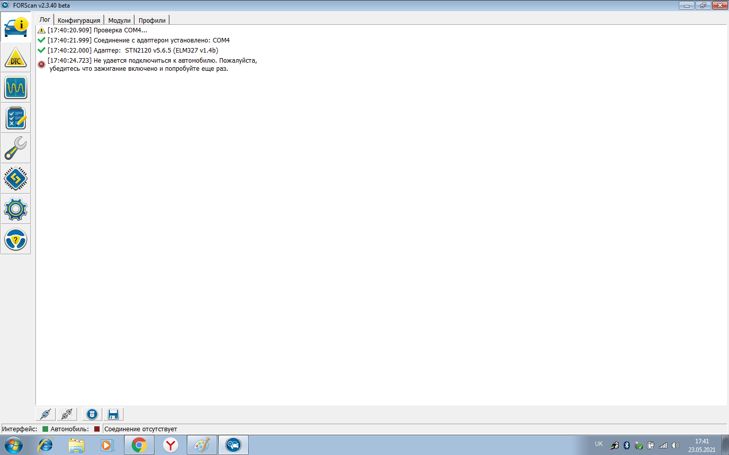

на любом, я на домашнем делал! ещё раз скачай елс27 бадрейт программу и поменяй скорость шнурка на 115200 в ней, нажми применить, там же увидишь версию шнурка и ком порт,- запиши! Потом всё, как делал ранее, потом вернёшь скорость шнурка назад через елс27бадрейт-установить!!! Шнурок обновлял я синий, версии 4.0!!!

РАПТОР огромное спасибо. Жму твою трудолюбивую руку. СПАСИБО!!!!!!!!
ВСЕ ПОЛУЧИЛОСЬ!!!!

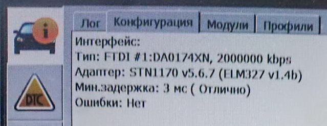

Вопрос ко всем кто пользуется ELS27 на чипе STN2120 (извините, может не совсем в тему)
На какой максимальной скорости удаётся подключаться к автомобилю и на какой удаётся стабильно работать ??
Хочу сравнить со своим адаптером на STN1170 (прошит до последней версии 5.6.7.)
Работает он стабильно и это радует.
Но максимальная скорость 2 000 000 kbps.
В отдельных ситуациях хотелось бы выше, так как блоки шьются долго.
Пытаюсь понять для себя целесообразность перехода на STN2120
Буду весьма признателен всем откликнувшимся.

1. Максималка у STN1170 - 5Mbps (по крайней мере в Forscan)
2. Пробовал по разному - на последней FW5.6.7 (для STN1170) PCM FF3R например - в программном режиме ISO15765 шьется около 40 минут (без разницы что5 Mbps что 2Mbps ), но! приборка цветная на 5Mbps заливается ощутимо быстрее.
3. Целесообразность перехода на STN2120 (V4) при его текущем ценнике - сомнительна, особенно если у тебя есть уже ELS27 V2. Погляди лучше в сторону UCDS (он кст. с Forscan-ом - тоже прекрасно работает)
