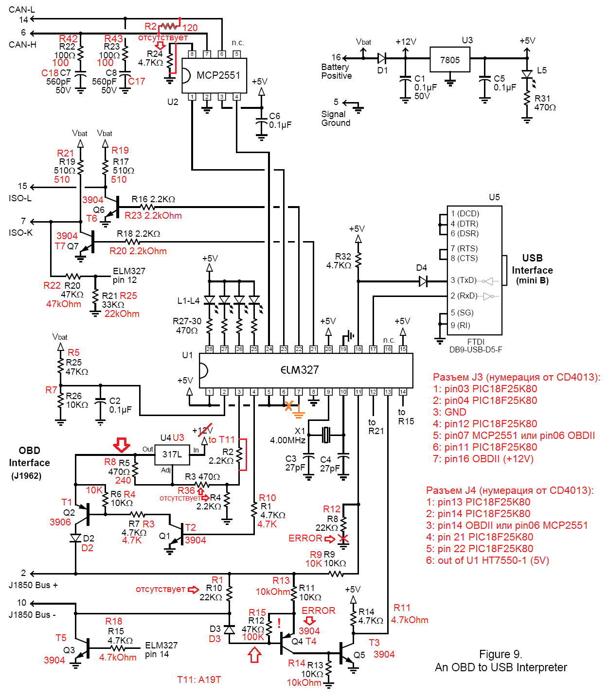

stepanych wrote:В супер мини Bluetooth ELM327 позиционируемом как V2.1, который я переделывал (см. моё сообщение выше), используется PIC. С FORScan под Windows связывается.
Может оформите момент переделки с картинками?
Сохранилась картинка схемы ELM327 из спецификации с помеченными отличиями. Напоминаю, что переделка делалась для возможности связи с ЭБУ по протоколу J1850. Это касается старых Ford, Mazda и может быть ещё каких-нибудь автомобилей. Для CAN-протокола переделка не требуется (по крайней мере до переделки адаптера Torque с Audi соединялся, а FORScan на машинах с CAN не проверялся). Переделывался такой адаптер:
http://ru.aliexpress.com/item/Latest-ve ... dVersion=1
Переделывался от безысходности так как был куплен до обнаружения проблемы. Для переделки советую такие не покупать (очень сложно). Переделывать гораздо проще адаптеры большого формата с разборным корпусом. В разных адаптерах могут быть разные ошибки, поэтому правильный путь - это восстановление схемы обвязки контроллера ELM327 и приведение в соответствие с оригинальной. Если очень надо, то могу выложить картинку с несоответствиями по схеме. Процесс переделки в картинках оформить не возможно из-за особенностей конструкции: две платы спаянные между собой, одна из которых напаяна на штыри разъема OBDII. То есть без распайки не покажешь.

stepanych
Joined: Mon Nov 24, 2014 1:58 pm
Vehicle: Ford Mondeo 1.8TD 1997г
Re: Внимание, подделка: ELM327 v2.1
Post by stepanych »
По просьбе пользователя выкладываю отличия в схеме электрической адаптера mini Bluetooth ELM327 V2.1 подобного этому:
от оригинальной. На картинке "Circuit.png" красным показаны отличия от оригинальной схемы.
При переделке схема приводилась до состояния оригинальной не полностью, а только по важным частям.
Для переделки нужен паяльный фен и необходимые SMD-компоненты. Если возникнут вопросы, то пишите в личку, буду дополнять это сообщение.

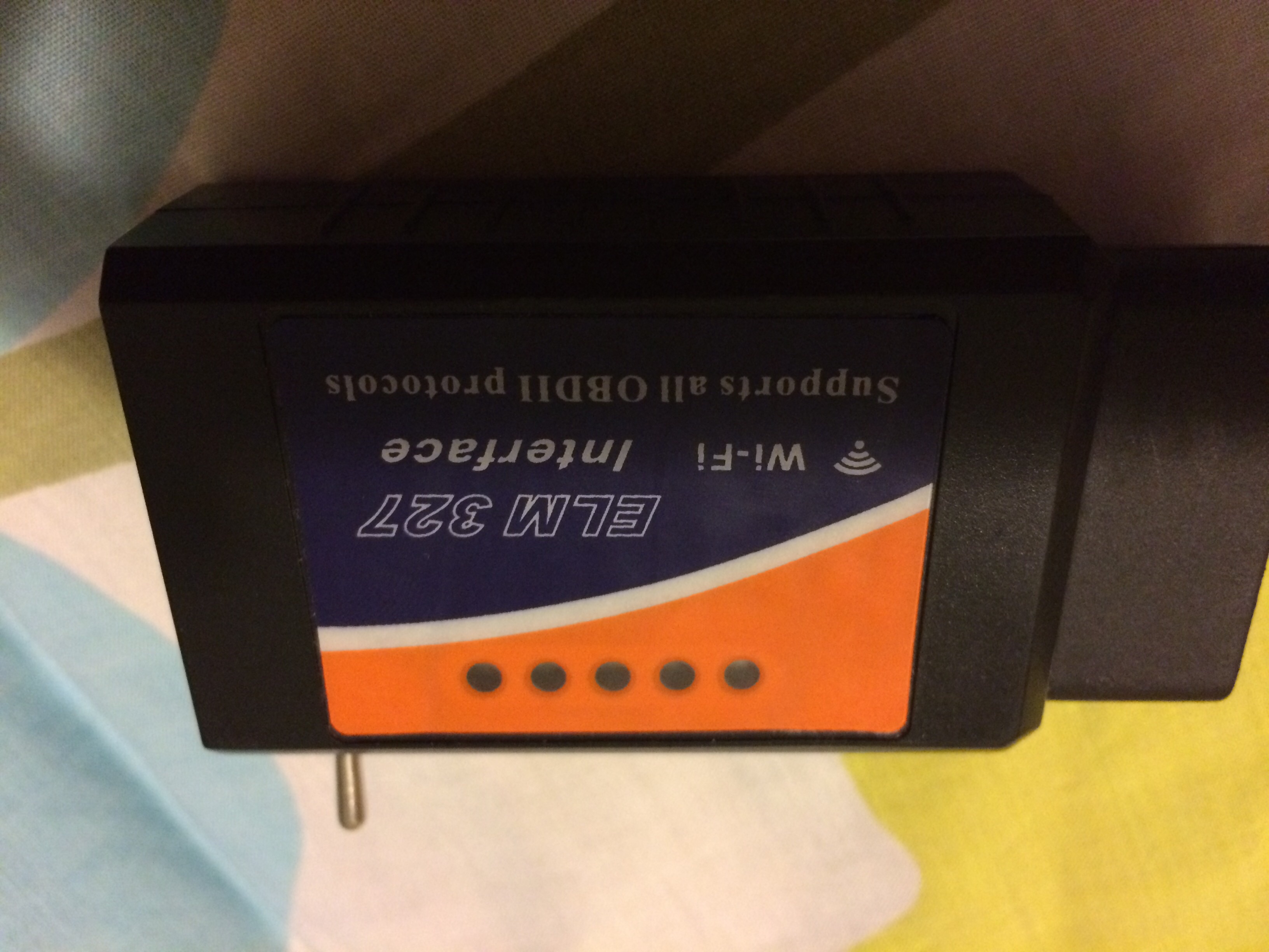

У меня elm 327 v 1.5 wi-fi,в большом корпусе,перепаял,с форсканом работает,покупал в 2016 году за 1000 в Краснодаре
