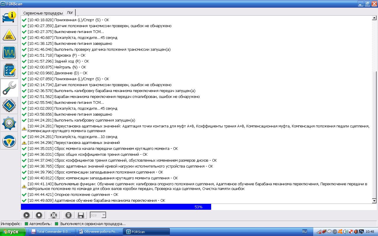

Куда копать, не проходит адаптация, все идет нормально(первые пункты) А вот на последнем гоняет по кругу,т.е. доходит до 100% и сбрасывает снова на 50% и так бес конца,хотя вроде на 50% должен попросить завести авто,но у меня такого не происходит,что я делаю не так?

krav wrote:Куда копать, не проходит адаптация, все идет нормально(первые пункты) А вот на последнем гоняет по кругу,т.е. доходит до 100% и сбрасывает снова на 50% и так бес конца,хотя вроде на 50% должен попросить завести авто,но у меня такого не происходит,что я делаю не так?
Скорее всего это связано с механическими проблемами коробки передач, либо банально не хватает напряжения на модуле.
