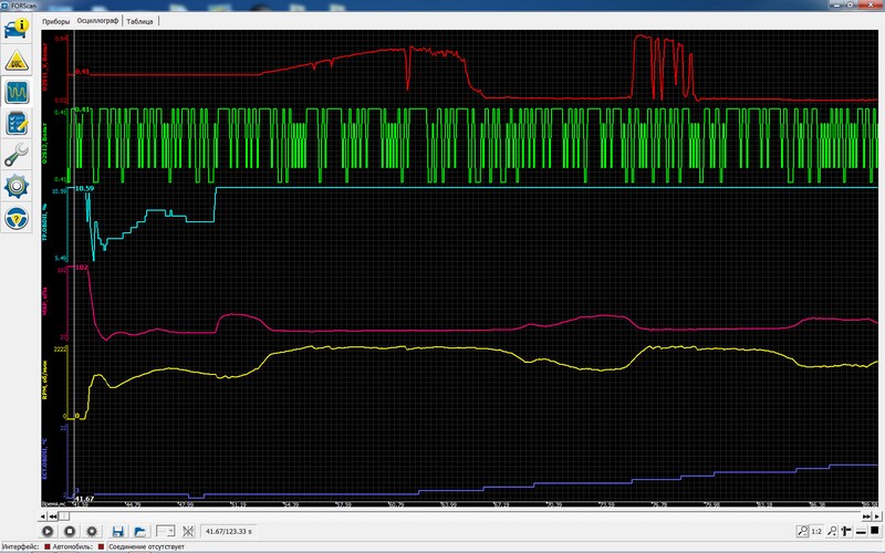

Две верхние это лямбд датчики
Заслонка, датчик в коллекторе, форсунки промыл свечи поменял сопротивление в проводах от первого 5.56 / 5.47 / 3.05 / 3.29
По верхней лямде такая кривая нормальная?
На фиесте кривая веселее... но и кату кранты...

Датчик кислорода начинает работать при прогреве до определенной температуры. Если у датчика нет отдельного подогрева, то соответственно он начинает работать только когда двигатель прогреется. Если есть подогрев, то будет работать и на холодную, но все равно не сразу, т.к. электрическому нагревателю в датчике тоже требуется время для нагрева. Если судить по графикам, то первый лямда зонд умер, но очень возможно он просто не вышел на режим. Проверьте на прогретом двигателе, должен выдавать "пилу".
Вообще есть специальный PID - статус топливной системы (FUELSYS1). Когда он Open (открытый), это означает что PCM работает в режиме без обратной связи по датчику кислорода. Closed (закрытый) - означает что показания датчика учитываются. Снимать данные есть смысл когда режим закрытый, это значит PCM ожидает, что датчик прогрет и готов к работе.
Что касается второй лямды, то должна быть почти прямая, в принципе оно так и есть (колебания имеют амплитуду в тысячные доли вольта), но смущает полное отсутствие изменений сигнала при запуске двигателя и изменении оборотов. Т.е. с подключением датчика все в порядке (т.к. опорное напряжение присутствует), но жив ли он сам - сказать трудно. Возможно та же проблема с недостаточной его температурой.
