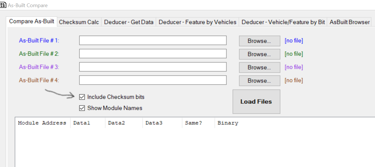

fordsmax471 wrote: Mon Apr 13, 2020 7:35 pm попробуй это
http://www.compulsivecode.com/Project_A ... mpare.aspx
А там есть функция конвертирования? Я что то не нашёл. Хотя он писал о ней.
правая мышь клавиша на модуле

fordsmax471 wrote: Mon Apr 13, 2020 8:53 pm правая мышь клавиша на модуле
Спасибо нашёл. А я все время искал кнопку.

fordsmax471 wrote: Mon Apr 13, 2020 9:21 pm
fabik92 wrote: Mon Apr 13, 2020 9:17 pm
Плохо конвертирует программа, она контрольную сумму убирает, но ладно если бы просто убирала, так она за место этой контрольной суммы тянет 2 символа из следующей строки, и получается на выходе модуль IC не с 28 строками от 720401 до 7200428 , а получается 23 строки 7200401-7200423.
