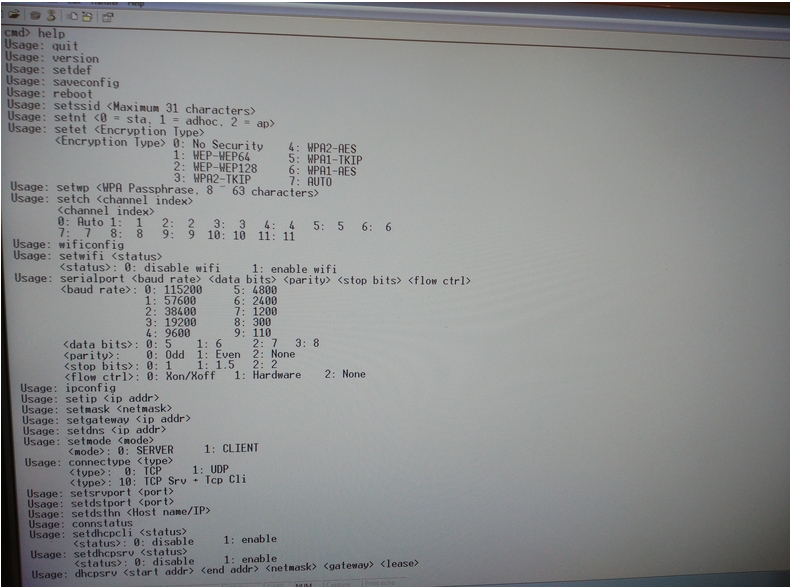

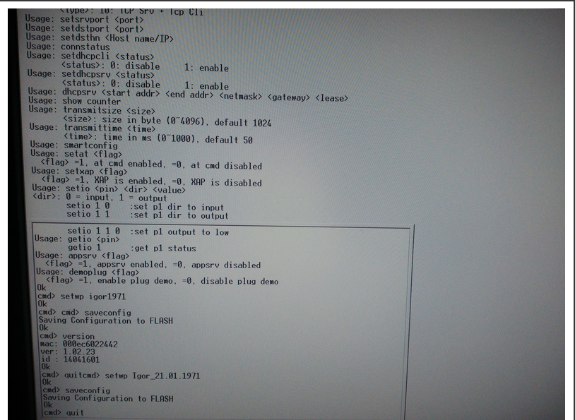

А так?
- 1.jpg (306.33 KiB) Viewed 46621 times
- 2.jpg (371.13 KiB) Viewed 46621 times

Спасибо за инструкцию. Добрался до своего нонейма.
Изначальная задержка >100мс.
При установки transmittime 1 - программа не видела автомобиль,
при значении 10 - все стало отлично, время задержки 15ms.
Для подключения к wifi модулю - его необязательно отпаивать (у меня припаян), важно что напряжение должно быть 3.3в.

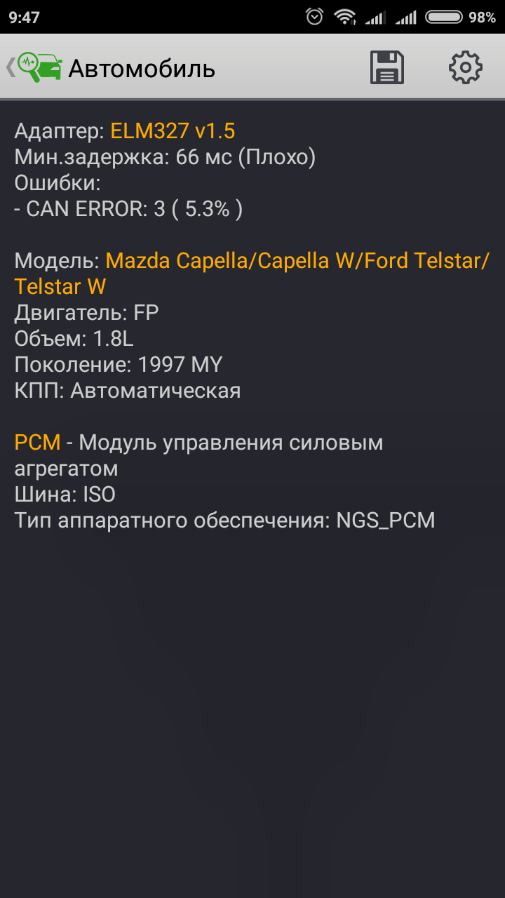

Re: Улучшение производительности китайских ELM327 WiFi адапт
Добрый день. Пару месяцев назад тоже пытался подключиться к Мазда Капелла через китайский адаптер, было сказано что он не оригинал, и подключение не произошло. Сейчас взял ещё более Китайский адаптер, но он подключается. Задержку пишет в среднем 65-67мс, а так же выдает ошибки CAN. Что они означают не знаете?
- Screenshot_2018-01-15-09-47-57-641_com.astech.forscandemo.png (103.92 KiB) Viewed 31960 times
