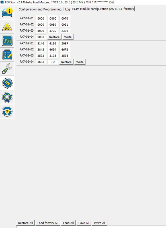

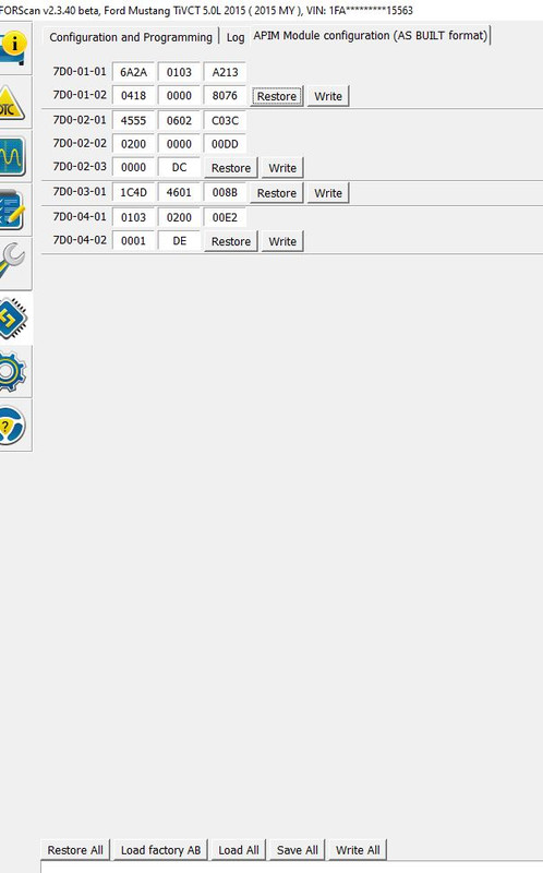

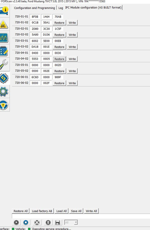

v8mustang wrote: Tue Mar 02, 2021 9:06 pm Hello
To change the language and region on a US mustang, you have to change the following
ACM 727-04-01 x3xx xx50 4Cxx
3 = Europe---- 504C = your country code PL the (x) you must left the original numbers
FCIM 7A7-01-01 x4xx xxxx xxxx
4 = europe
APIM 7D0-01-01 xxxx xxxA 3xxx
A = DAB on ------- 3 = RDS EU
APIM 7D0-02-01 504C xxxx xxxx
IPC 720-04-02 504C xxxx xxxx
Hope this Helps
Ik heb dit geprobeerd dan alleen met de mijn land code 4E4C maar krijg het niet voor mekaar.
Dus wat doe ik fout :)
Hier onder mijn orginele instellingen gaat om mustang S550 uit de US
