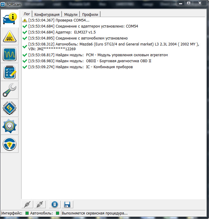

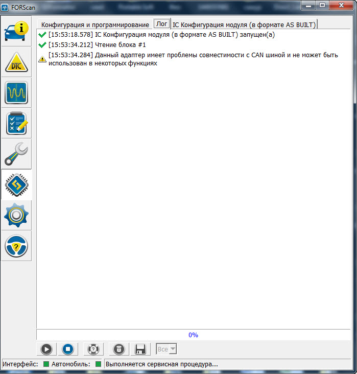

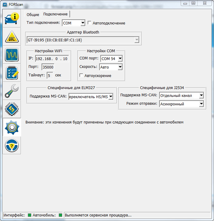

Добрый день форумчане. Был приобретен адаптер elm 327 usb с переключателем HS/MS. При подключении не запрашивает переключить кнопку HS/MS, и находит всего 3 модуля. Демо-режим не включен. Пользуюсь впервые. Скрины прилагаю.

Фары ксенон не родные?ralph_mryo wrote:Добрый день форумчане. Был приобретен адаптер elm 327 usb с переключателем HS/MS. При подключении не запрашивает переключить кнопку HS/MS, и находит всего 3 модуля. Демо-режим не включен. Пользуюсь впервые. Скрины прилагаю.
Практически на 100% уверен, что именно так!
Попробуйте отсоединить все фишки с фар и еще раз подключиться.
Если появятся блоки RCM и ABS, то вам прямая дорога к замене фар на родные дорестайл с оригинальными блоками розжига!
Вернее, причина как раз в неродных блоках розжига, которые не совместимы с вашей машиной, из-за них происходит обрыв опроса следующих за ними блоков.

Интересный аргумент, потому что у прошлого хозяина была авария в левую сторону и я думаю что он менял фары. Спасибо попробуюStasilok wrote: Фары ксенон не родные?

Уважаемые, что можете подсказать по поводу вот этих адаптеров:https://xn--327-qdd4ag.xn--p1ai/elm327- ... %D0%B0%203, получится ли с помощь них активировать круиз на мазде 3 2014, а то мой сегодня не захотел активацию проводить, подключился отлично, машину увидел, все прочитал, а когда захотел зайти в AS BUILT для актив.круиза, написал классику:Данный адаптер имеет проблемы совместимости с CAN шиной и не может быть использован в некоторых функциях.Хотя когда захотел активировать функцию: найти мою машину, туда зашел без проблем(я просто не стал актив. эту функцию). Мой ELM 327 с переключателем, заказывал тут https://ru.aliexpress.com/item/VINT-TT5 ... 0.0.1i4JnD, грешу на гавно начинку. Что скажите-подскажите.

адаптер с приведенного тобой сайта честный клон он нормально работает, они на нормальном пике так при кодировании скорее всего возникает проблема в мосте Bluetooth_RS232Александр522 wrote: Mon Mar 19, 2018 5:50 pm Уважаемые, что можете подсказать по поводу вот этих адаптеров:https://xn--327-qdd4ag.xn--p1ai/elm327- ... %D0%B0%203, получится ли с помощь них активировать круиз на мазде 3 2014, а то мой сегодня не захотел активацию проводить, подключился отлично, машину увидел, все прочитал, а когда захотел зайти в AS BUILT для актив.круиза, написал классику:Данный адаптер имеет проблемы совместимости с CAN шиной и не может быть использован в некоторых функциях.Хотя когда захотел активировать функцию: найти мою машину, туда зашел без проблем(я просто не стал актив. эту функцию). Мой ELM 327 с переключателем, заказывал тут https://ru.aliexpress.com/item/VINT-TT5 ... 0.0.1i4JnD, грешу на гавно начинку. Что скажите-подскажите.

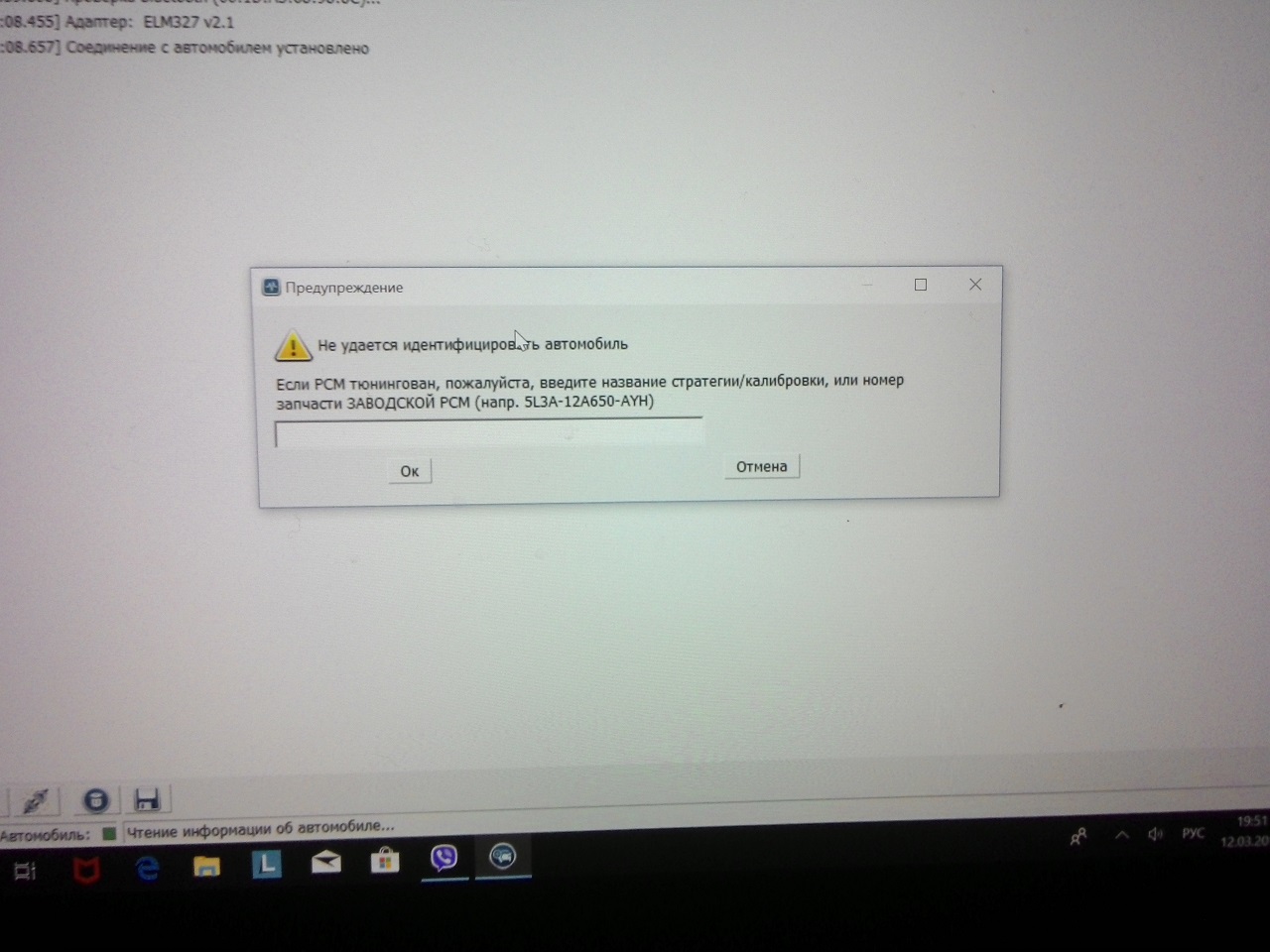

У меня EML327 v.2.1 дешевый китайский приобретался в 2016 . Машина mazda cx-7 2.3Т 2007гв, американка. FORScan десктопная версия полная (пробный период) . Сам адаптер видит а вот с машиной не может законнектится. Пишет "Не удалось идентифицировать автомобиль. Если PCM тюннингован, пожалуйста, введите название стратегии/калибровки, или номер запчасти Заводской PCM". Каталожный номер ввожу не прокатывает . В чем косяк? в машине или в адаптере. Другие проги видят и адаптер и машину.
