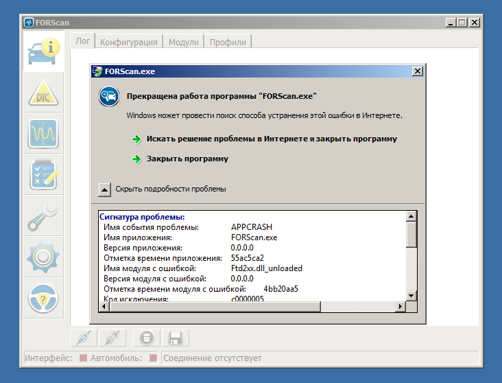

У меня почему-то на ноуте стал крашится FORScan через 3 секунды после запуска.
Раньше такого не было. Сейчас установил новую версию, и начало крашится. Ставил старые версии - всё то же самое. Удалил дрова FTDI из системы (правда не утилитой от FTDI, а через систему) - не помогает. На десктопе такой проблемы нет.
Есть идеи?

Digital-Cj wrote:У меня почему-то на ноуте стал крашится FORScan через 3 секунды после запуска.
Есть идеи?
Судя по сообщению, какая-то проблема с FTDI. Попробуйте положить DLL ftdi рядом с исполняемым файлом FORScan как описано здесь:
http://forscan.org/forum/viewtopic.php? ... FTDI#p4055
