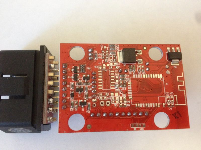

Оказалось не все просто.Отклеил наклейку-саморезов нет, корпус склеен.Расковырял и открыл.
Вид сверху под наклейкой, надо искать 3 самореза или обратно на клей посадить.
IMG_0092 [800x600].JPG (89.26 KiB) Viewed 171400 times

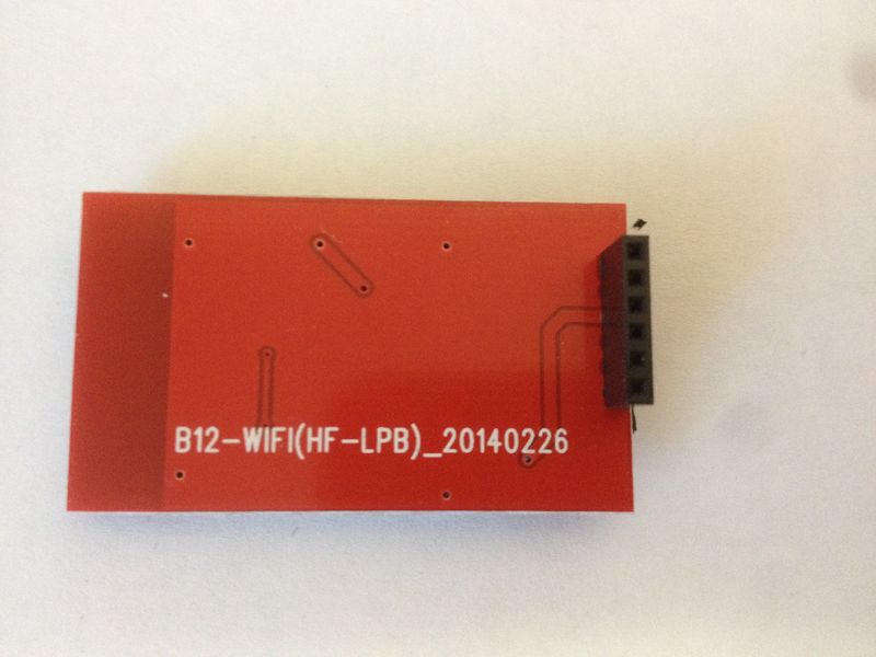

Верхняя плата со стороны разъема (снизу)
IMG_0089 [800x600].JPG (51.49 KiB) Viewed 171400 times

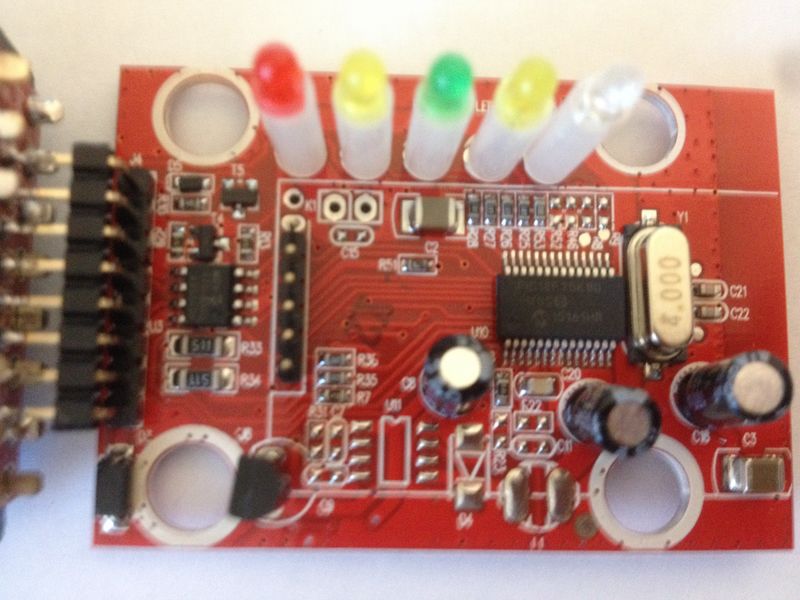

Вид сверху без верхней платы
IMG_0088 [800x600].JPG (88.53 KiB) Viewed 171400 times

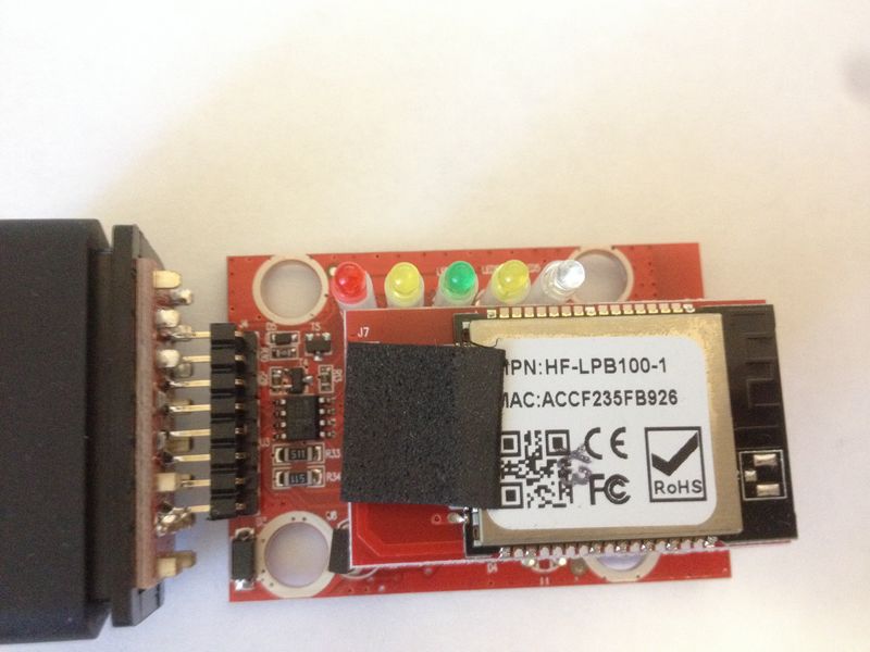

Вид снизу
Вид снизу
IMG_0087 [800x600].JPG (84.23 KiB) Viewed 171400 times

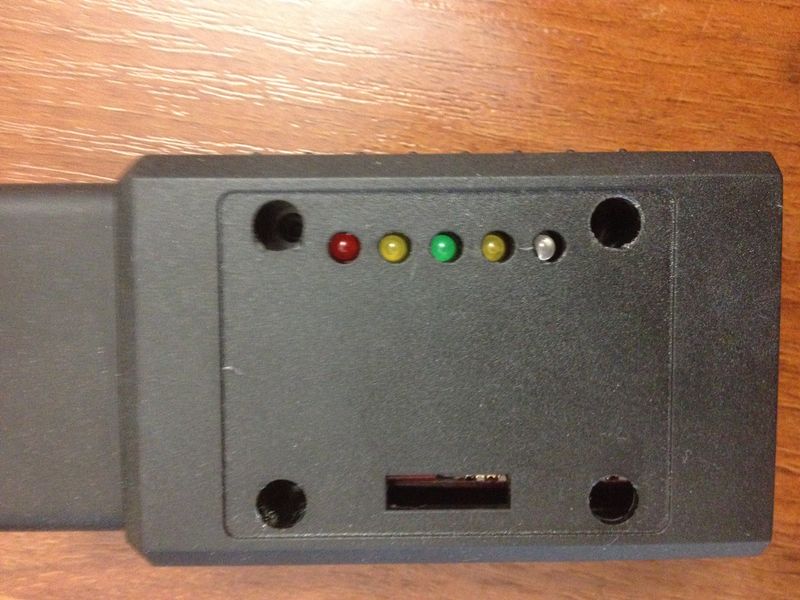

Вид сверху
Вид сверху
IMG_0086 [800x600].JPG (68 KiB) Viewed 171400 times
