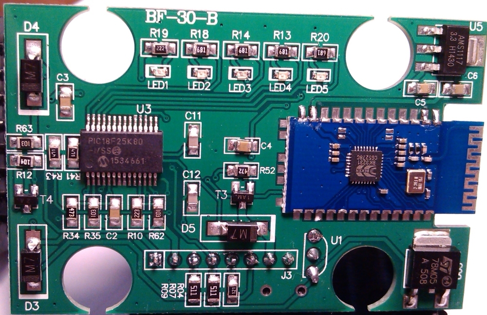

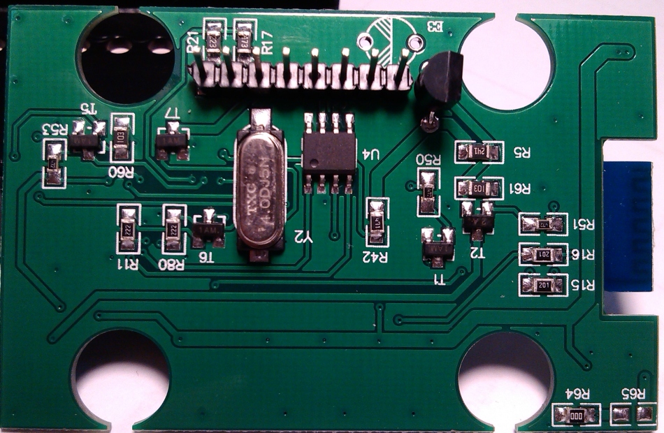

Кстати в старом ELM светодиоды обычные с линзой, а в новом SMD.
Подскажите может, что и где подпаять можно, в одной из тем видел, что люди на транзистор массу недостающую паяют, но тут совсем другая плата, в ней не шарю.

- 222.jpg (360.01 KiB) Viewed 31910 times
- 111.jpg (606.38 KiB) Viewed 31910 times

Странно, судя по фото используется "родной" микроконтроллер PIC, соответственно должно работать как хороший клон, т.е. без проблем. Машина та, что в подписи? Если да, то у нее шина CAN, с ней проблем обычно даже у "китайцев" не бывает, только если провода к разъему не припаяли или перепутали. А можете логи прислать? Даже интересно стало....

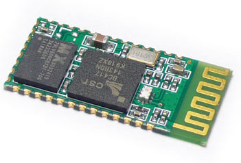

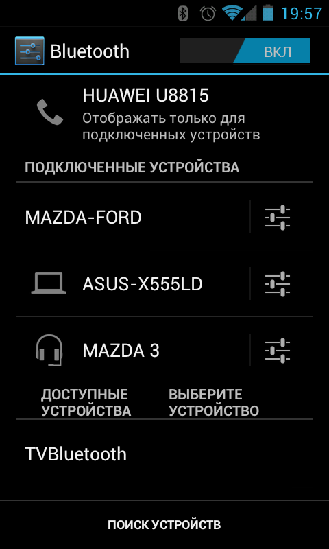

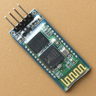

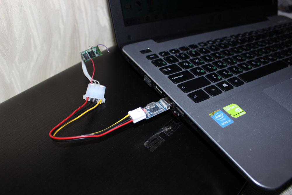

Привет всем! В общем отписываюсь. Дело было в блютуз модуле. Все исправилось после замены на нормальный Bluetooth модуль HC-06
Заказал с Китая вот такой модуль в описании написано что модуль для arduino, почему-то он припаянный к такой плате был даже дешевле, чем просто отдельно модуль HC-06. Выпаял его, запрограммировал его через переходник UART-USB на чипе PL2303,установил скорость 34800 бод, свое имя bluetooth (MAZDA-FORD), свой пароль.
Припаял модуль взамен штатного к плате ELM327. После этого все прекрасно работает, автомобиль определяется, все отлично. Осталось только добавить переключатель HS/MS.
