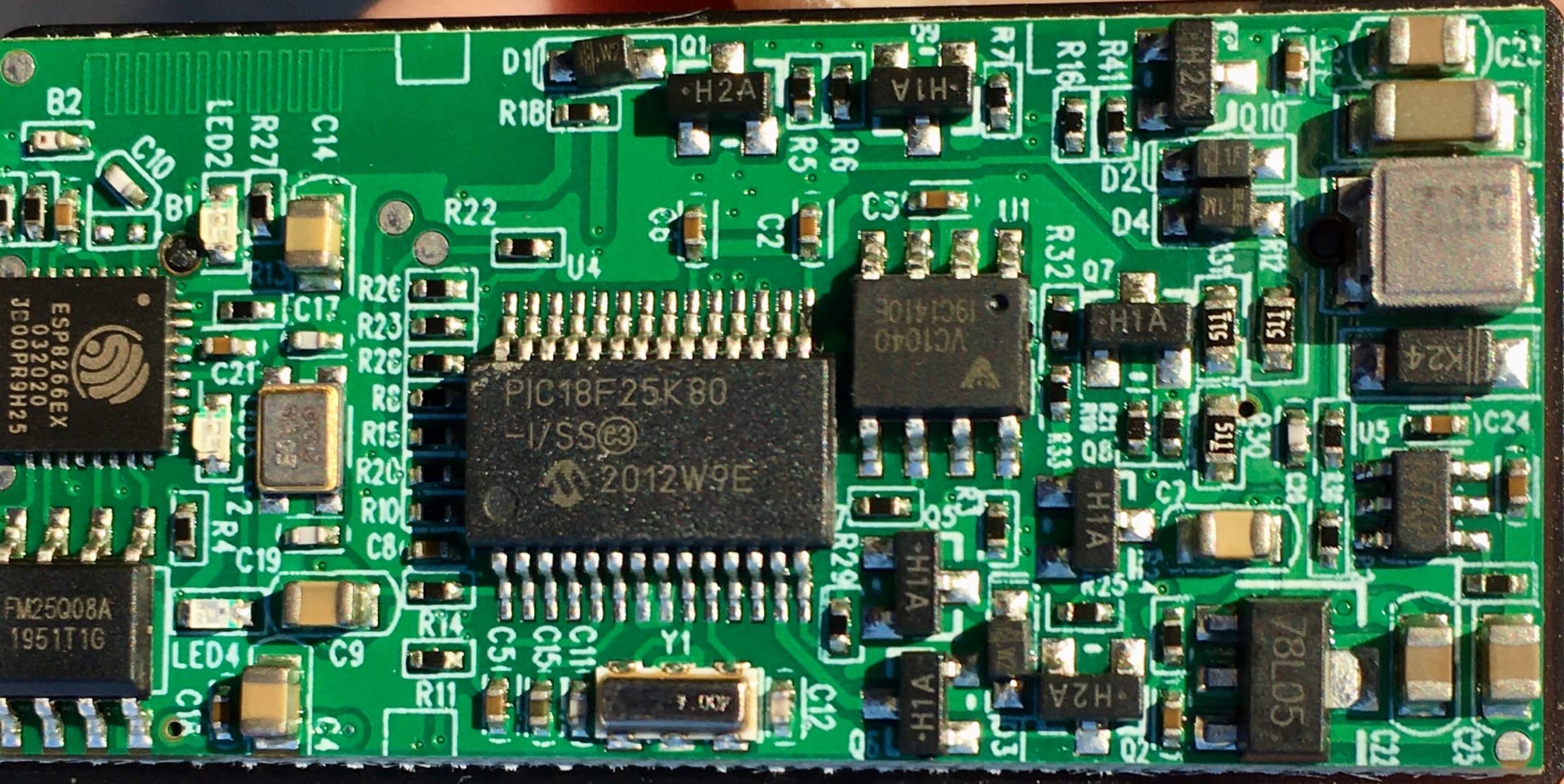

Китайский wifi клон 1,5 всё читает просто замечательно, подключается без проблем ко многим девайсам.
Forscan видит старые ошибки ABS прошлого авто после замены выгоревшего ЭБУ YL8T2C219AB, но не скидывает их.
Специально отсоединяю рабочий датчик, ошибка прописывается. После присоединения - не убирается.
Через Scandoc всё подтёр.
Кривое железо в адаптере или есть другие варианты?

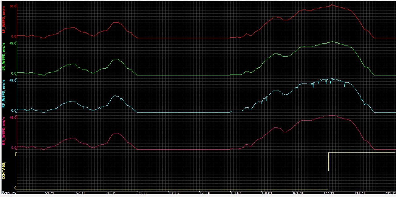

Продолжение эпопеи...
После устранения обрыва в цепи датчика ABS левого заднего все ошибки подтёрлись.
Но вовремя движения выскакивает В1342, хотя я ожидал увидеть некорректную работу по правому переднему, т.к. там лопнуло кольцо.
По этой ошибке ничего конкретного не нашел. У многих была, как ушла -не понятно.
Странно вообще эти ошибки тестятся, косвенно как-то, через жопу.
Думаю всё-таки ругается он на кольцо. График подтверждает эту теорию.
