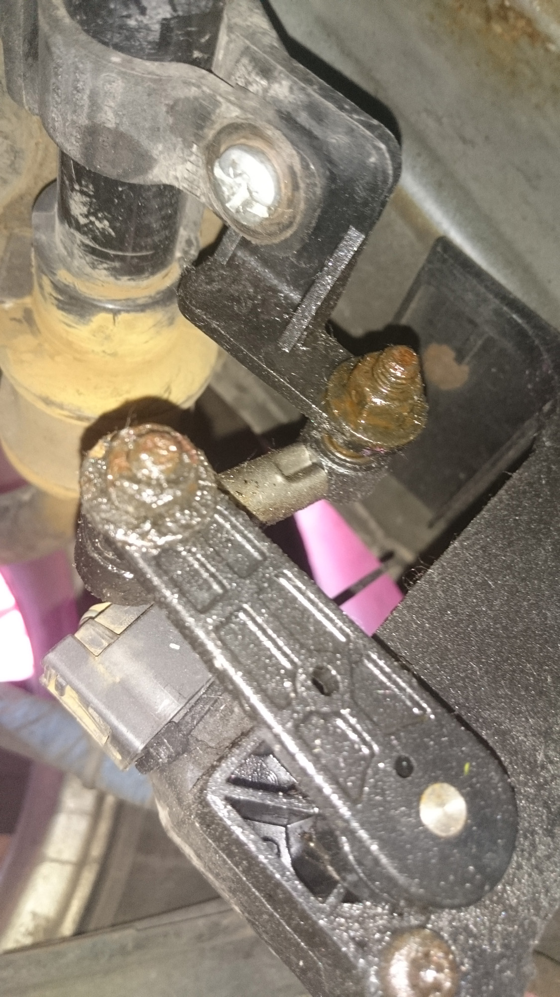

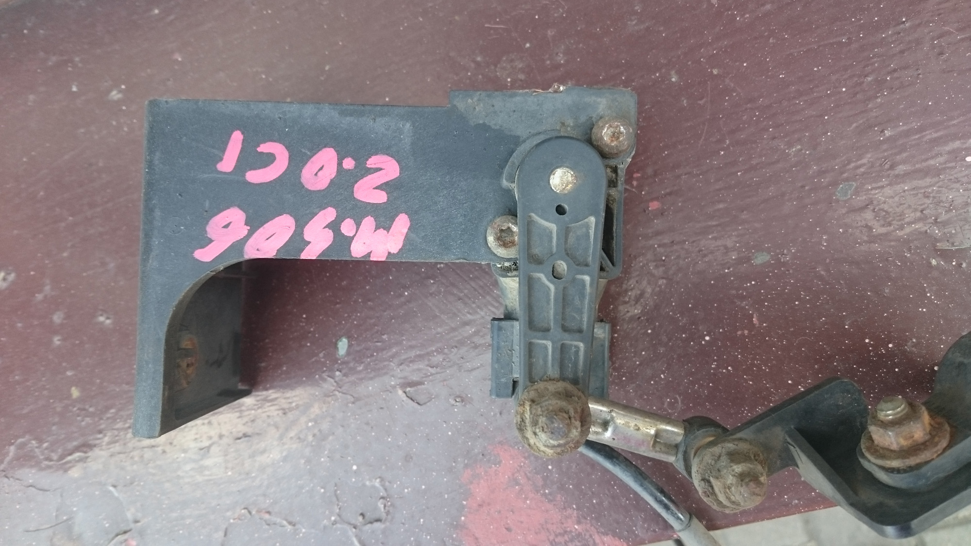

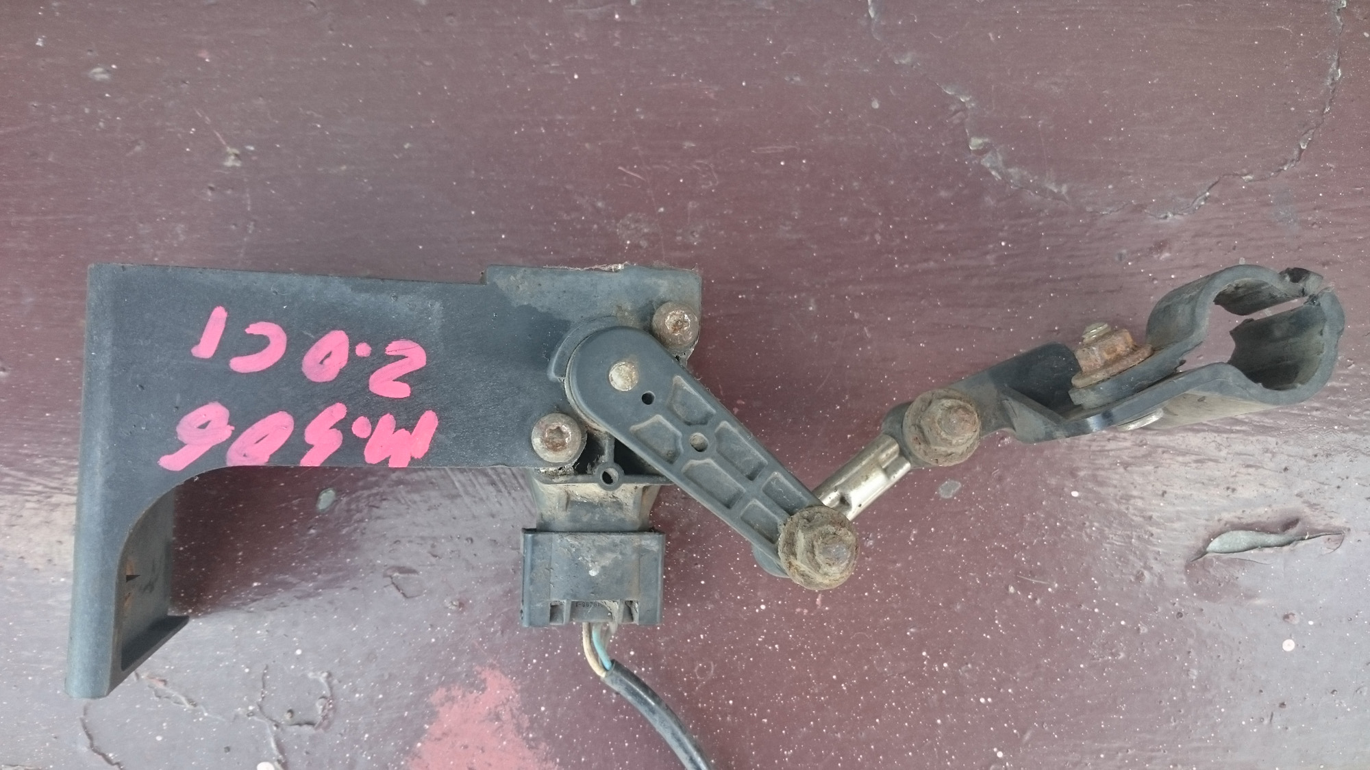

Эта процедура была одной из первых сервсиных функций, появившихся в FORScan. Однако мы получали ряд жалоб от пользователей, которые утверждали, что функция не работает. В то же самое время, мы были уверены в работоспособности процедуры, т.к. были другие пользователи, которые смогли ее успешно выполнить. И вот наконец было выяснено, что процедура проваливается, если датчик уровня не выставлен в нулевую позицию. Обычно, если автомобиль находится на ровной поверхности, дачтик должен вставть "в ноль". Если это не так, процедура калибровки провалится.
Вот фото, иллюстрирующие вышесказанное:
Дачик уровня
Дачик уровня
Датчик уровня, в нулевой позиции
Датчик уровня, в нулевой позиции, установленный на автомобиле
