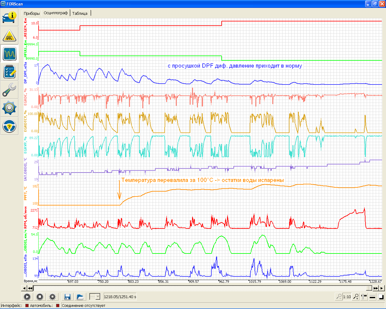

Тогда было принято решение попытаться снять фильтр и промыть его водой. Об успешном опыте таких операций можно найти информацию на различных форумах в интернете. Должен заметить, что операция демонтажа фильтра требует крепких нервов, прочного инструмента и одного помощника. Самым сложным в моем случае было открутить «прикипевшие» гайки, крепящие DPF к сильфону глушителя. Гайки смотрят наверх, а места для ключа рядом почти нет. Пришлось снять решетку под «дворниками» и зайти сверху, используя два удлинителя и кардан для торцевого ключа плюс длинную трубу для создания рычага. Снятый фильтр тщательно промывался водой из садового шланга. В вытекающей воде наблюдались две фракции - черная и красная (видимо, сажа и зола). Было также замечено, что в конце операции промывки вода стала проходить сквозь фильтр заметно легче. Однако слить все остатки воды из фильтра практически невозможно. Поэтому, после установки фильтра в автомобиль ее предстоит испарять. В моем случае вначале дифференциальное давление подскочило вплоть до 10 kPa на холостом ходу. Однако причиной этому, как и ожидалось, были остатки воды в фильтре. После короткой осторожной поездки (см. график) вода окончательно испарилась из фильтра и давление резко упало.
Ошибки в памяти стер FORScan-ом с помощью описанного ранее трюка с разъемом MAF сенсора. Снова произвел FORScan-ом сброс данных самообучения DPF.
Последующая пробная поездка со скоростью до 120 км/ч показала максимальное дифференциальное давление до 4 kPa. Если учесть, что перед промывкой уже на 90 км/ч давление достигало 16 kPa, то результат налицо. На момент написания статьи автомобиль прошел после промывки DPF около 1800км с почти непрерывным протоколированием показаний датчиков. За это время автомобиль провел 7 циклов регенерации. Дифференциальное давление за это время не превышало 6.5 kPa (65 hPa) при скоростях до 140км/ч. Данные показали, что модуль управления двигателем запускает регенерацию часто в самый неподходящий момент во время движения в городском цикле или перед окончанием поездки. После этого пробег до следующей регенерации существенно сокращается (см. график). Буду рад, если описанный здесь опыт поможет справиться с аналогичными проблемами.

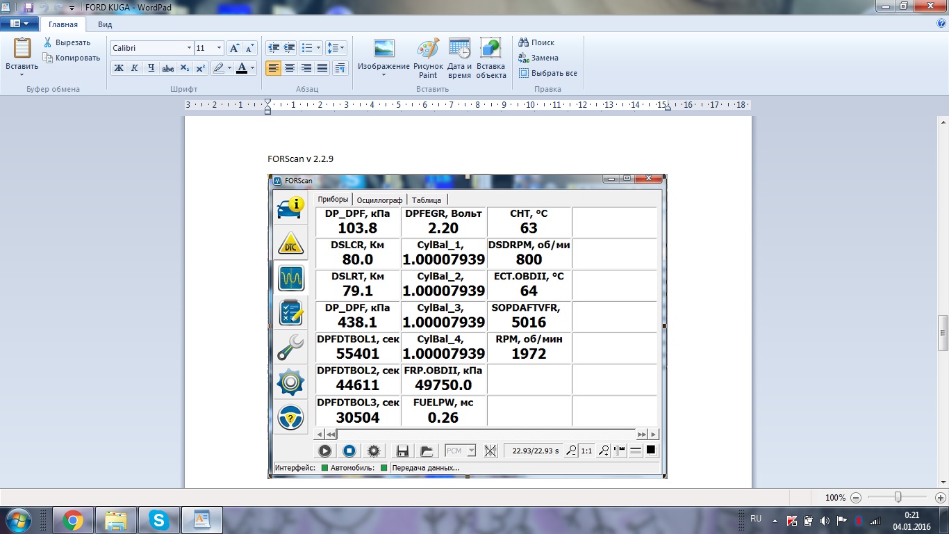

Возможно вы забываете, что это дифференциальное давление, т.е. отношение давлений на входе и на выходе фильтра. Т.е. в чистом виде сопротивление. 100кПа, про которые вы пишите, это 1 атмосфера, это на наш взгляд практически эквивалентно закупориванию выхлопной трубы. Да, наверное до 100 кПа можно получить на нагрузках, близких к предельным и при основательно загруженном фильтре, но мы то пишем про давления, при которых должна включаться регенерация. Вот топикстартер писал выше, что у него при 15 кПа уже выскакивала ошибка P242F
В любом случае, это чисто субъективное мнение, основанные в том числе на той статистике (от пользователей) которая у нас есть. Найти какие-то данные (цифры) в сервис мануалах на эту тему нам не удалось. Если у вас есть объективные данные, это отлично, но просьба на них ссылаться, или еще лучше - их тут и публиковать.

В другой ветке форума я писал, что сегодня более детально смотрел Ford Kuga 2.0 TDCi, так вот у него при 2000 об/мин противодавление больше 100 кПа, но тем не менее еще едет.

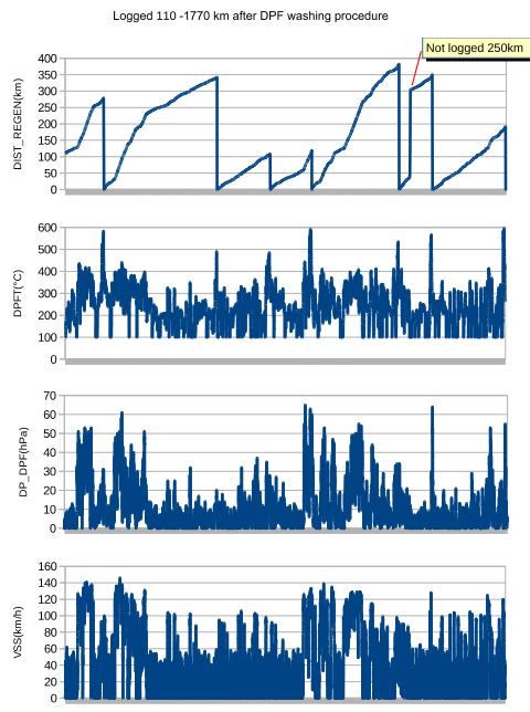

Добавлю только, что сейчас уже проехал 7000 км после промывки фильтра, забитость максимум бывает 30%, перепад давления на фильтре максимум 30 кПа.

Это хорошо, внушает надежду, что технология (очистки DPF от золы в домашних условиях) все же работает. Было бы интересно мониторить работу Вашего фильтра каждые 10т.кмfinсons wrote: Добавлю только, что сейчас уже проехал 7000 км после промывки фильтра, забитость максимум бывает 30%, перепад давления на фильтре максимум 30 кПа.
