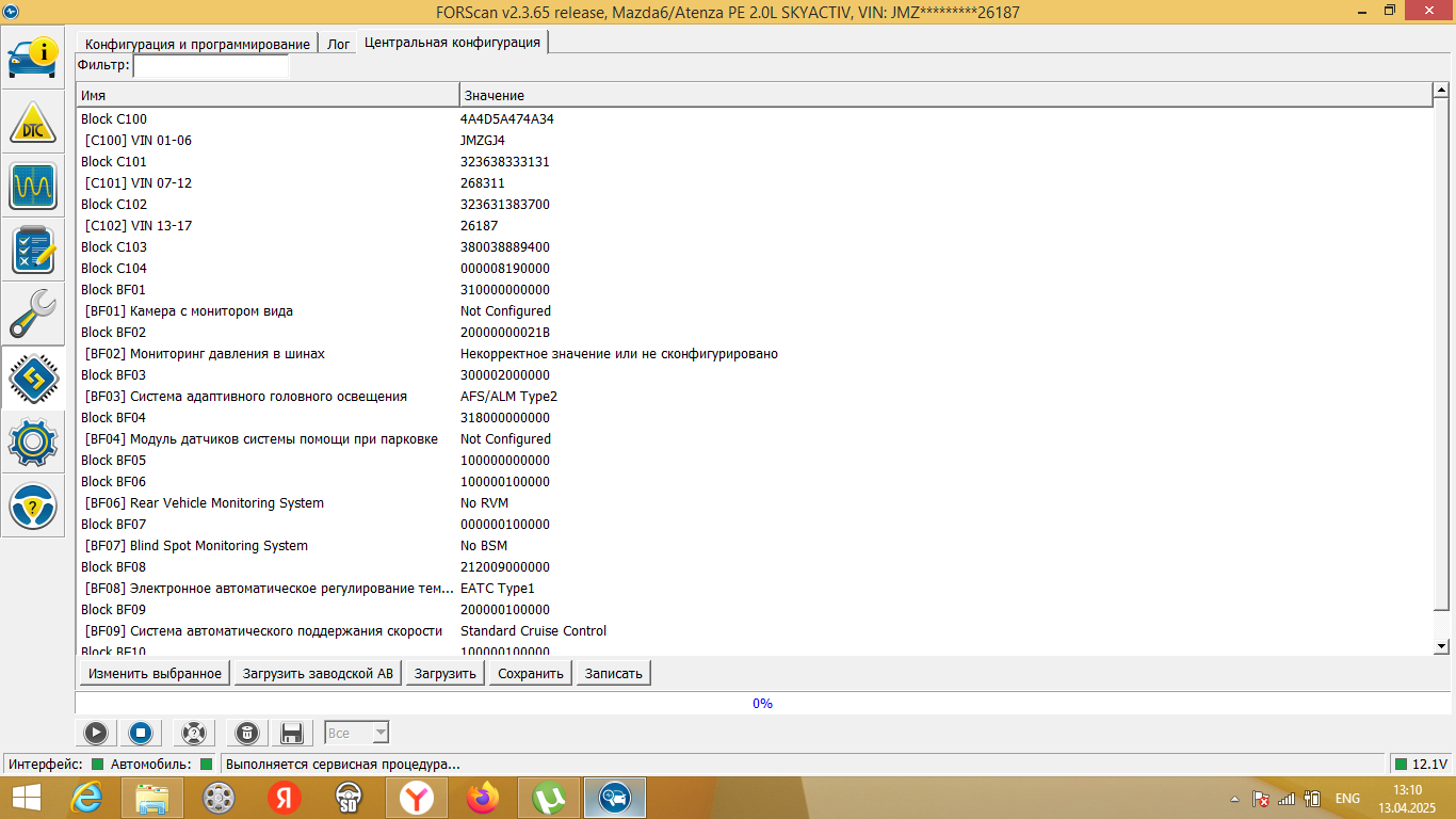

Здравствуйте , подскажите как убрать из конфигурации авто AFS ,после дтп установили другие фары.
ошбки В10А3 87-8А
В10А4 87-8А

Так на вашей же картинке...
Выберите обычные фары в списке, первыми идут.
И не забудьте вытащить либо заменить на нужный блок управления у левой ноги, иначе от ошибки не избавиться.
Без блока управления не будет корректора по высоте.

не ткнёте носом , не разу не менял конфиг этой программой ,
надо выбрать AFS , изменить выбранное , и далее я в тупике .

Ткните сейчас в пункт, где написано AFS/ALM Type2 и появится список из возможных типов фар. Простые сверху, потом афс, снизу топовые адаптивные. Выберите те, на которые поменяли, например самые простые и жмите запись.
Все основные функции (бл-дальний, габарит, поворот) работают без блока управления фарами, поэтому если он не подходит - просто отключить.
Если все сойдется, ошибка пропадет.

спасибо ,все получилось

AFS/ALM Type1 вот ваши фары
