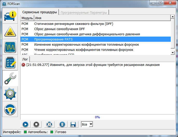

B. Если Вы хотите получить доступ к функции, которая доступна только под Расширенной лицензией. Если это Ваш случай, пожалуйста, не запрашивайте расширенную лицензию, если Вы не получаете следующее сообщение:
Список функций, требующих Расширенную лицензию:
Замечание: функции могут быть реализованы не для всех моделей. Поддержку для конкретных моделей необходимо проверять либо по журналу изменений на странице Продукты, либо проверять наличие требуемой функции после подключения к автомобилю,
Сервис -> Программирование PATS
Конфигурирование и Программирование -> Конфигурация модуля
Конфигурирование и Программирование -> Конфигурация модуля (в формате AS BUILT)
Конфигурирование и Программирование -> Центральная конфигурация
Конфигурирование и Программирование -> Сброс/конфигурация модуля (используется для обучения модуля после внесения относящихся к нему изменений в центральную конфигурацию)

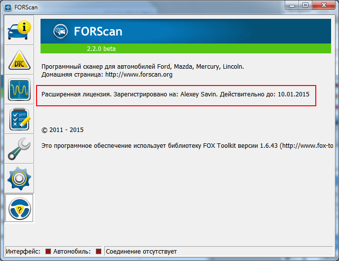

5. FORScan с корректно примененной лицензией должен выглядеть примерно так:
