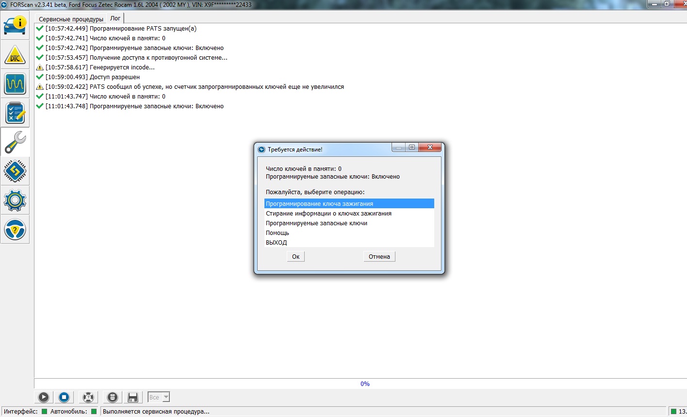

Всем здравствуйте. Автомобиль Ford Focus 1 был утерян единственный ключ. Произведена замена личинки, ключи без чипов. Приобретены 2 вида универсальных чипов, после проверки (тест самодиагностики PCM) при поднесении чипа появлялась ошибка B1601, что свидетельствовало о (транспондер нормально читается, но пока не добавлен в память PATS). В авто было прописано 2 ключа, при попытке добавить 3-ий, Forscan требовал один из про писаных ключей. Соответственно исходя из выше сказанного было принято сделать операцию (Стирание информации о ключах зажигания). Далее при попытке добавить 2 новых ключа (чипа), появляется окно (Pats сообщил об успехе, но счетчик запрограммированных ключей не увеличился). Пробовал вкл\выкл зажигание, заново заходить в PATS, но счетчик ключей не увеличивается! Подскажите, если приобрести 2 ключа с разборки, получится ли их добавить. Или стоит купить 2 новых чипа иммобилайзера 4D-60 40 bit и добавить их? За ранее благодарю всех откликнувшихся!

Такая же история, только авто Kuga usa 2014, теперь мучаюсь, в догадках - чем положить ключи обратно.

Добрый день. Аналогичная проблема. Как вы решили вопрос?

Похожая проблема но еще веселее - ключ вобще один, старый эбу полег, заменил на новый, FF1 USA, потер все ключи по запарке - нужно было прописать просто родной. В эбу прописал один что есть, изготовил второй 4D 60 40bit
пытаюсь прописать второй операция успешна, но кол-во ключей в патс не увеличивается. чего копать куда рыть?

Добрый день. Автомобиль Ford Transit 2020 имею 1 ключ Оригинал, второй сделанная кем-то балванка с чипом XT27A (думаю что этот чип не подходит). Попытка Стирания и программирования привела к результату что один ключ прописался(счетчик = 1) а балванка не прописывается. Проблема в том что на данном автомобиле должно быть прописано два ключа, иначе автомобиле не заводиться и пишет ошибку минимально прописанных ключей в автомобиле. При попытке программирования ключа выходит сообщение как в пользователей выше(PATS сообщила об успехе, но счетчик не увеличен).
Вопрос: если кто-то представляет причины такого поведения, прошу прокомментировать.
Мне кажется что чип в балаванке всему вина.
