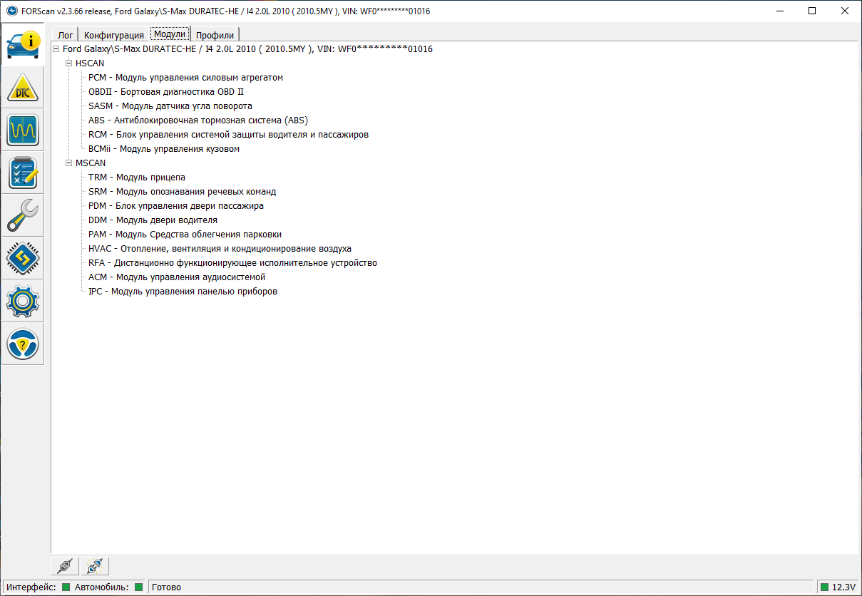

Имею бесплатную пробную расширенную лицензию
В конфигурации вижу что доступны обновления прошивки некоторых модулей
Code: Select all
PCM - Модуль управления силовым агрегатом
Номер детали: 6G91-12A650-VC

Но в Конфигурация и программирование ни для одного модуля не доступно обновление прошивки модуля
Снимок экрана 2025-10-28 193436.png (65.86 KiB) Viewed 3281 times
Для конфигурации доступно всего пару модулей ABS, RCM, BCMii, IPC
Это ограничения лицензии/кабеля/forscan не может работать с этими модулями (тогда какой смысл показывать что есть обновление)?
Платная расширенная лицензия даст возможность конфигурации оставшихся модулей (конкретно интересует RFA)?

Да, платная расширенная лицензия даст возможность всё обновлять.
