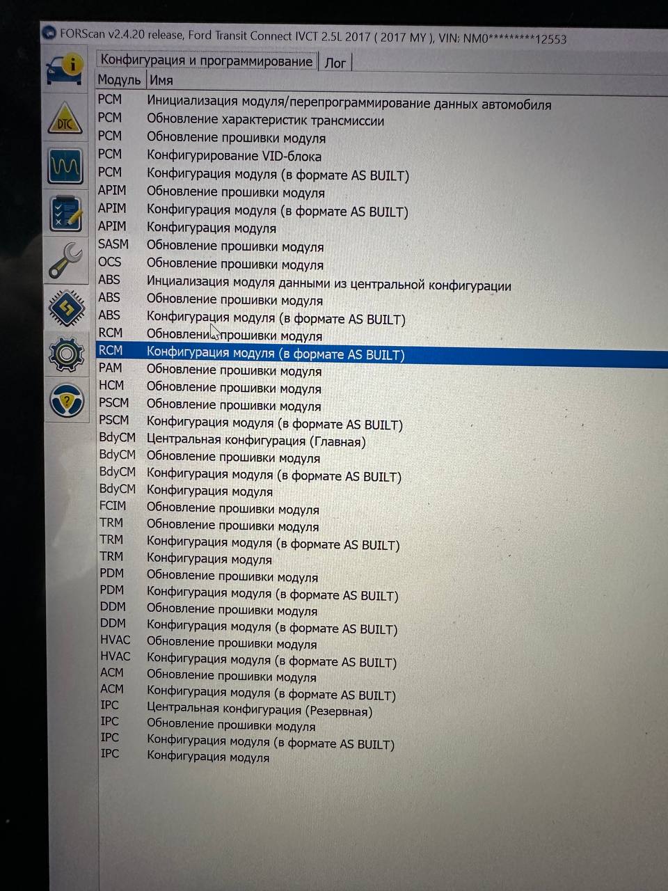

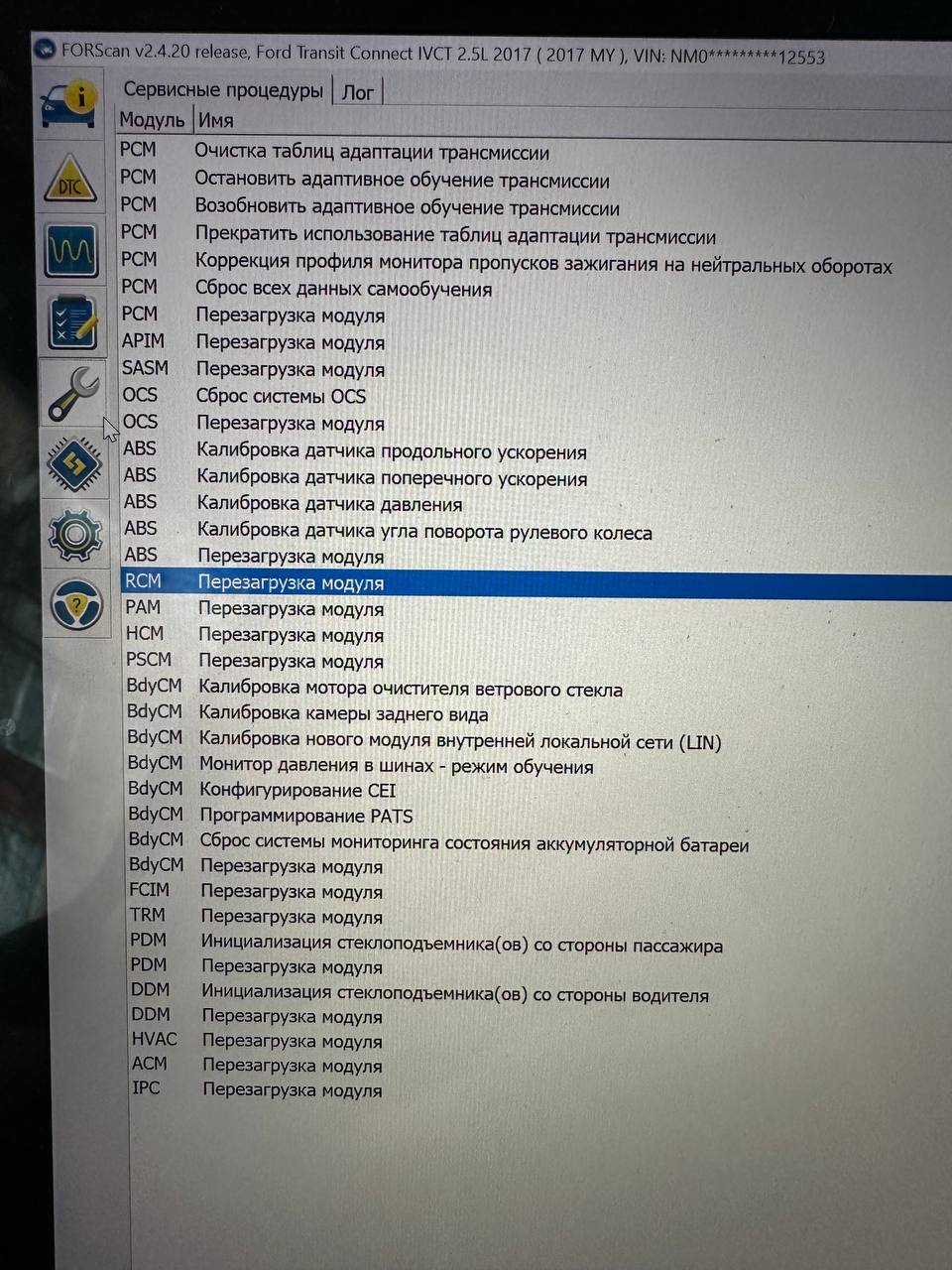

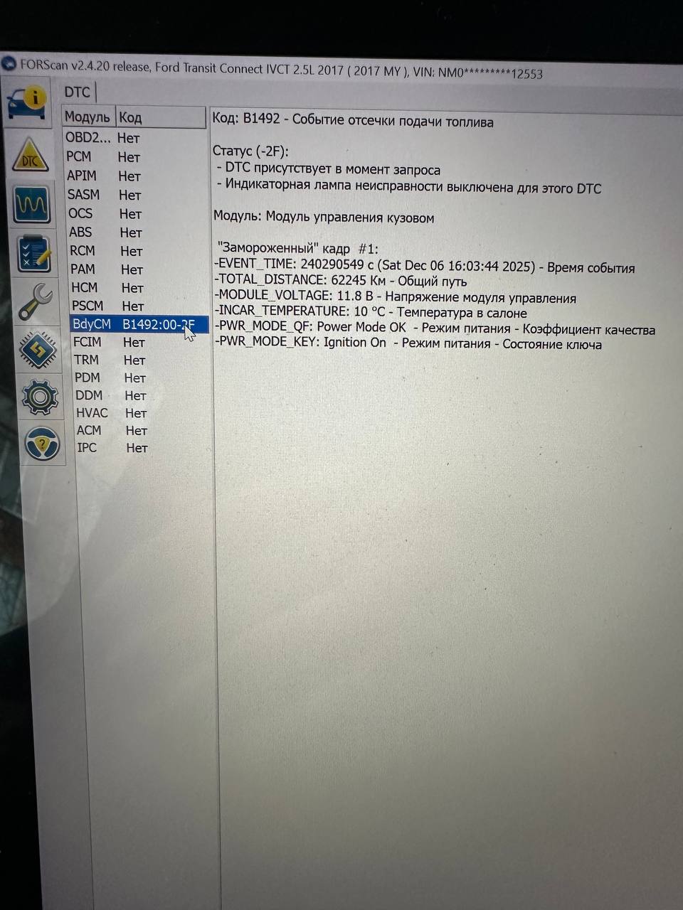

День/вечер добрый. Есть такая беда. Имею Ford Transit Connect 2016 года по паспорту а по Forscane 2017 года. Висит ошибка BCM с кодом: B1492:00-2F (Событие отсечки подачи топлива) из-за этого не работает автостарт двигателя, машина при это едет отлично. Как бы нашел на форуме, да и в интернете, решение проблемы: зайти в сервисные процедуры там должен быть пункт RCM "Сброс флага аварии" и BCM "Сброс флага аврии". Подключил Forscan а данных пунктов почем-то у меня нет. Менял версии, ставил бэтки но функция нет. Возможно что-то отключено?
Лицензия взята + vLinker FS USB
