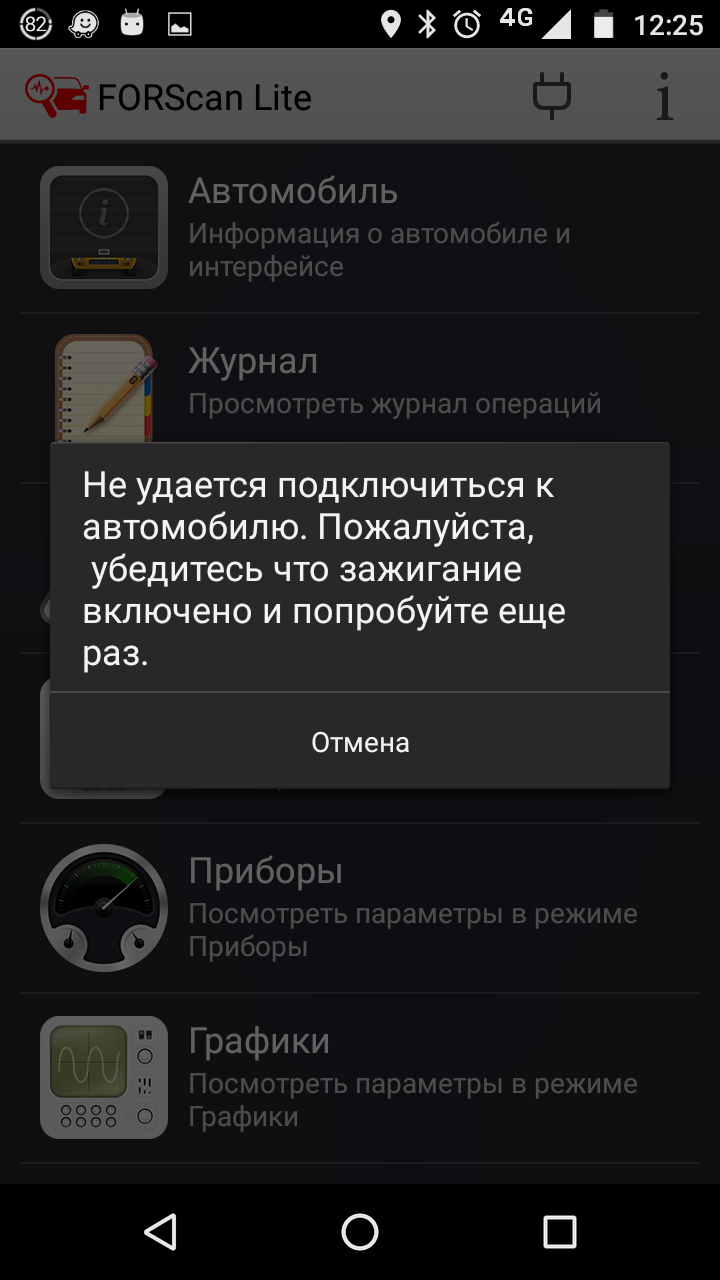

Уважаемые разработчики, когда допилите функцию автоподключения в андроид версии, а то многие включают эту функцию и думают, что адаптер не работает, хотя проблема точно в нерабочей функции в форскане!
И еще неплохо бы добавить функцию автопереподключения при обрыве связи, чтобы не тыркать кнопки на телефоне находясь за рулем.
Stasilok
Posts: 59
Post by Stasilok »
Stasilok wrote:Уважаемые разработчики, когда допилите функцию автоподключения в андроид версии, а то многие включают эту функцию и думают, что адаптер не работает, хотя проблема точно в нерабочей функции в форскане!
Вижу, что вроде какие-то сподвижки по улучшению функции автоподключения в андроид версии произошли, но есть проблемы.
При первом запуске автоподключение к авто не происходит и вкидывает ошибку "Не удается подключиться к автомобилю"!
Если после этого нажать подключение в ручную, то подключается нормально. А также если выйти и зайти в программу, то автоподключение проходит тоже нормально, но опять же не каждый раз, т.е то подключается, то нет.
Кеш сбрасывал, настройки разные тыркал, но проблема не уходит!
