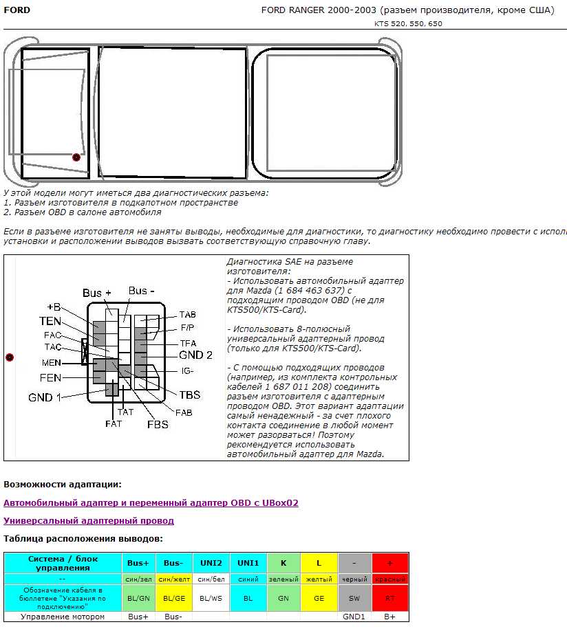

Машина Ford Ranger 2.5 TD год выпуска 2005,дизель.Можно FORScan-ом продиагностировать двигатель если 17-пиновый диагностический разъём от Мазды?
Re: Ford Ranger
А 16-контактного разъема OBD нет или он не работает?
Честно сказать, не было пока такого опыта. В теории должно получиться подключение по одной из схем приведенных здесь:
http://forscan.org/forum/viewtopic.php?f=10&t=10
На практике - ничего обещать нельзя, нужно пробовать.

OBD нет.Смотрел распиновку в программе Esytronic Bosch .BUS+ это второй вывод OBD разъема и BUS- это десятый вывод OBD разъема?
Re: Ford Ranger
lbotos wrote:OBD нет.Смотрел распиновку в программе Esytronic Bosch .BUS+ это второй вывод OBD разъема и BUS- это десятый вывод OBD разъема?
Да.

Большое спасибо за программу за ваш труд.Удалось подключиться на контакте MEN до ABS и до мотора.Подключал К линию .Прочитал ошибку P1312 - Клапан управления таймером – неисправность электрической цепи.Но выяснил что это клапан опережения впрыска.

У Фордов и Мазд расшифровка специфичных для производителя DTC (т.е. тех которые не подпадают под стандарт OBDII) может сильно отличаться в зависимости от модели. Расшифровка в приаттаченном документе для кода P1312 верна для новых машин (примерно с 2006-2008 года). У вас же модель старше. Поэтому расшифровка FORScan для вашей модели более правильная. Но все равно не понятная. Надо искать сервис-мануал на вашу модель, в которой должно быть описано, что это за ошибка и как ее устранять.
Также, можете прислать внутренние логи FORScan (см. инструкции на странице контакты) - поизучаем.
