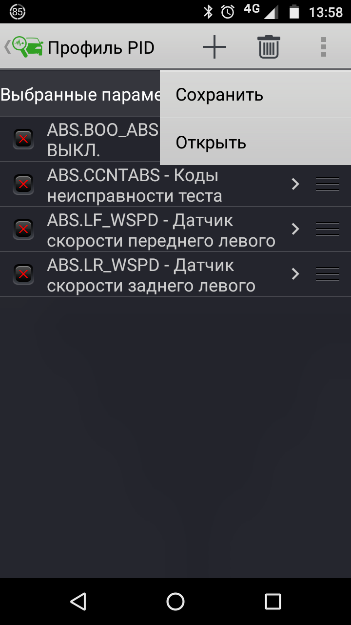

Post by Stasilok »
Так давно есть функция сохранения профиля PID.
