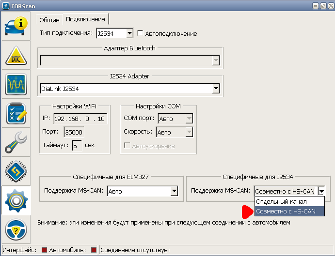

не работает Диалинк по MS-CAN :shock:
Re: Форскан+диалинк
а так не пробовали :?:

vl@dimir wrote:а так не пробовали :?:
чудес не бывает, пока что далек диалинк от MS. Сам адаптер не работает на среднескоростной линией кан

здравствуйте, на форуме чип тюнера пишут , что работает! если нужно скину линк? и какие у вас прошивки адаптера?
