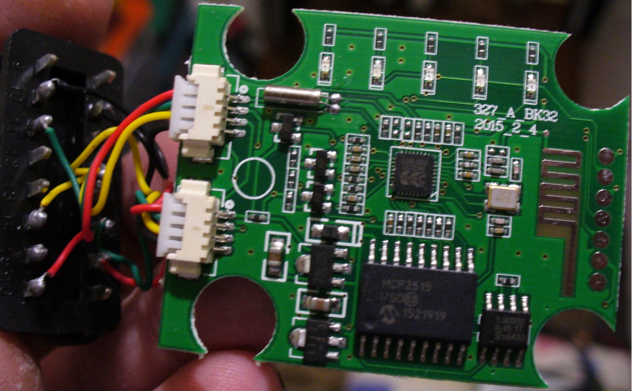

Re: драйвер "FORD-USB COM-Port"?
Фото платы адаптера сделайте
Что то сомневаюсь что в программе есть поддержка данного интерфейса
Вроде у F-Super свое ПО?

vl@dimir wrote:Фото платы адаптера сделайте
Первый, программа ругается - "Подделка".
Первый 1 Blutooch LM327
Первый 2 Blutooch LM327
Второй, не подключен, понял, что не то пальто (ПО).
Нашел FordScan, и Formidable, в обоих нет того авто, которое в ремонте.
Второй 1 USB F-Super
Второй 2 USB F-Super
Спасибо, помогли разобраться.
