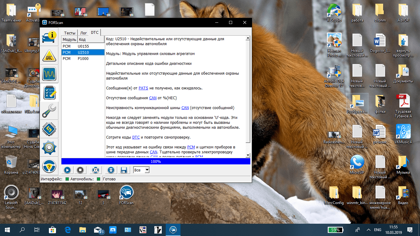

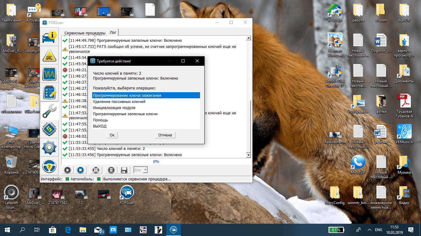

Доброе время суток. После програмирования ключей на Ford Fusion 2006(Механика ) в связи со сменой панели на новую, не запускается двигатель. Мигает красный индикатор по центру шитка приборов.
Делал все по инструкции:
1. Стер старые ключи в новой приборке
2. Вписал свои ключи (Не получалось прописать сначала, потом вытащил ключ из обходчика имобилайзера и в итоге прописал два ключа.)
3. Вернул обратно ключ в обходчик имобилайзера, но двигатель не запускается и одним ключем. Пробовал отключать имобилайзер.
Фото Прилогаю. Прошу помоши у более опытных пользователей.Обходчик старлайн(колцо на замок зажигания), стоит для прорева.

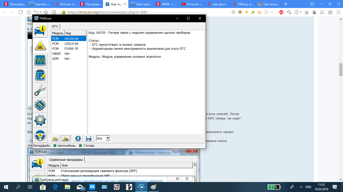

Судя по логом проблема какраз в имобелайзере который не хочит дружить с новым щетком.
И второй вопрос как паменять в настройках новой приборки коробку с робота на механику.
Зарание спасибо.

По моему нужно новую панель приборов подружить с блоками, там где то должно быть обучение с ECU 8-)

Просто, очистите инструментальную клавишу, чтобы перепрограммировать две клавиши, затем модуль инициализируется и двигатель может быть запущен
