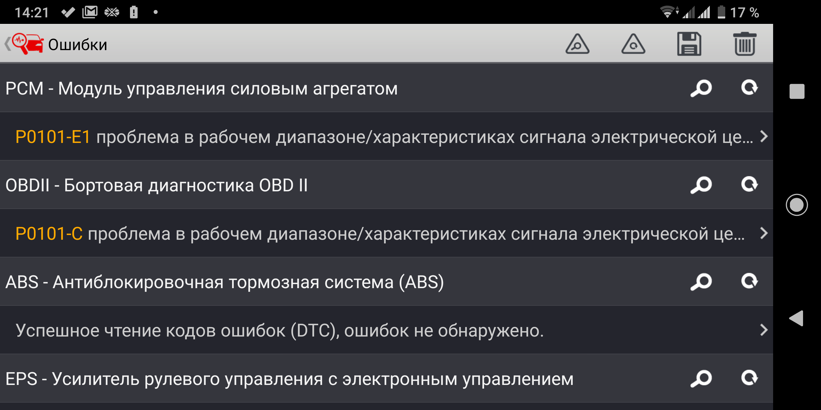

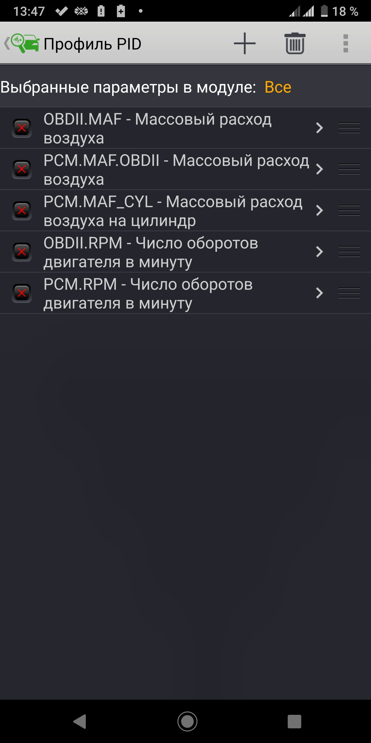

При чтении показаний MAF почему-то отображаются данные только по OBDII. В PCM же - по нулям, хотя по цилиндрам видит.
Так и должно быть?
При этом висит ошибка P0101 (как в PCM, так и в OBII). Ошибку не получается скинуть: появляется сразу после сброса (зажигание включено, двигатель не заведен).
Проводка 100% в норме. Все провода прозвонил (1 на предохранитель, 3 на мозги).
Впуск герметичен. Проверено не раз.
Пробовал подкинуть MAF с другого авто - толку никакого.
Пробовал трюк с отключением фишки MAF - не помогло.
Сброс модуля PCM - тоже мимо.
