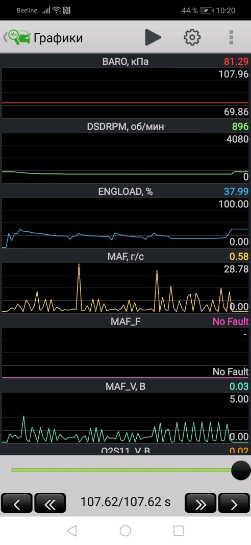

Всем привет.
Авто: Фокус 1, 2000 г, Европа
Двигатель: zetec 1.8, 115 л.с.
Forscan Lite + ELM327 WiFi
Подскажите пожалуйста, при просмотре в режиме Приборы, как себя должны вести показатели MAF и MAF_V? У меня почему-то показания MAF_V постоянно меняются с частотой 1-2 сек, то есть сразу после запуска показывает 0.59В, затем 1 с чем-то, затем 0.01 и так по кругу.
P.S. Вообще борюсь с проблемой плавающих холостых и ошибкой "P0101 выход сигнала датчика расхода воздуха из допустимого диапазона", замена ДМРВ не помогла, гофра от ДМРВ до дроссельной заслонки целая, хомуты затянуты.

Вот пример графика. Двигатель все время на ХХ.
