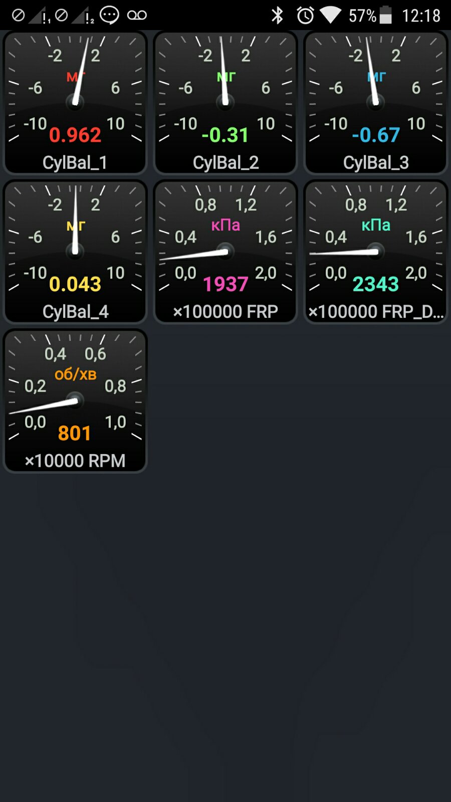

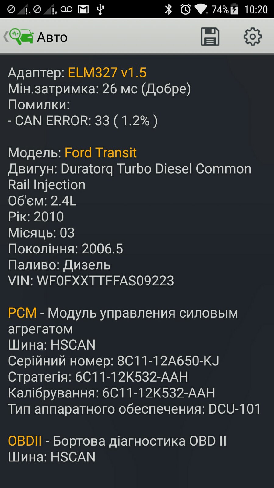

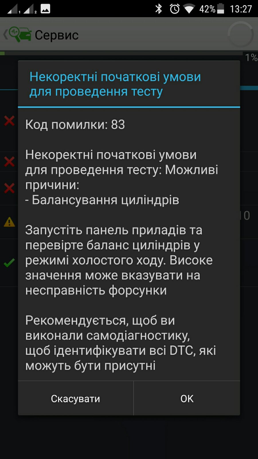

При попытке обучить форсунки появляется ошибка 83 "Балансировка цилиндров".
Прилагаю скриншоты:

Вы при помощи блютуз адаптера делаете обучение?Попоробуйте юсб адаптер версии 1.5 с каншиной и правельным чипом, и расширенной версией ПО.

Это не проблема FORScan. Ошибку выдает модуль. FORScan вам ее просто расшифровывает и показывает. Смена адаптера вряд ли чем-то поможет. Модулю PCM (который собственно и выполняет процедуру) не нравится балансировка мощности по цилиндрам. Судя по скриншоту, разброс значений действительно большеват (особенно для цилиндра 1). Попробуйте прогреть двигатель до 80 градусов цельсия и повторить процедуру.
