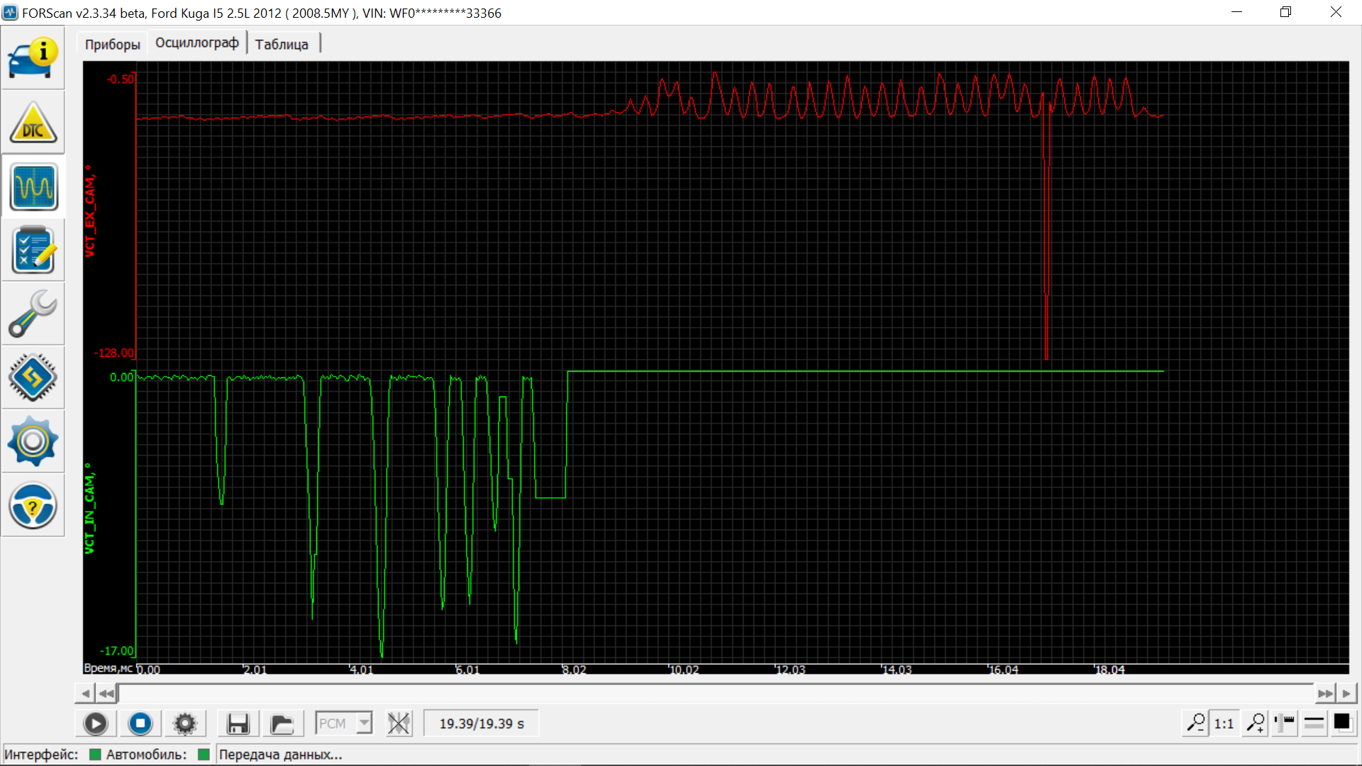

Выскакивают ошибки
p0342 - Низкий показатель датчика положения распредвала
P0344 - Неисправность датчика положения распредвала
P0340 - Неисправность в цепи датчика положения распредвала
Как проверить, корректные ли сигналы поступают от этих датчиков?
Я осциллографом вывел параметры: VCT_IN_CAM, VCT_EX_CAM. Это оно?
Ниже скрины, которые я сделал.
На основании этих данных можно сделать о исправности/неисправности датчиков? Я просто не знаю, как должны они выглядеть в однозначно исправном состоянии.
Почему показания от валов вообще разные? Валы же вращаются симметрично. Значит и показания у них должны быть одинаковые.
