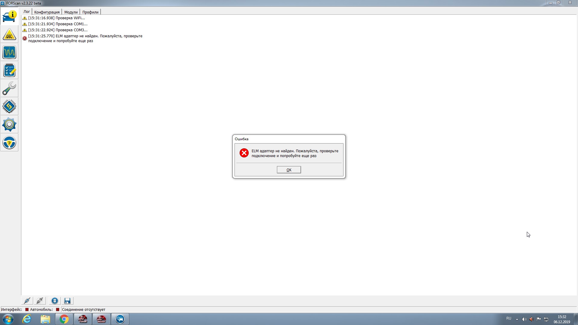

Пытаюсь подключиться к машине программа FORScan адаптер els27 вот что пишет кто в курсе подскажите что делать.

Была такая тема, лечил так: купил честную FT232 в чипдип, впаял в это китайское говно, поставил честные дрова и всё запело. С честным els27 таких проблем не бывает. Ну или у меня не было и я не представляю как это возможно с честным прибором. Суть на картинке в том, что софт не видит хвост, els27 опознается как FTDI в типе подключения.

Anatoly_Shestakov wrote: Sat Dec 07, 2019 10:37 am Была такая тема, лечил так: купил честную FT232 в чипдип, впаял в это китайское говно, поставил честные дрова и всё запело. С честным els27 таких проблем не бывает. Ну или у меня не было и я не представляю как это возможно с честным прибором. Суть на картинке в том, что софт не видит хвост, els27 опознается как FTDI в типе подключения.
У меня оригинальный els27.
Опять такая херня,объясни плиз более понятливым языком.

Ну что не понятного? у тебя китайский адаптер? Купи тут тут чип FT232BL,RL или RQ какой там у тебя стоит? сдуй старый китайский чип, запаяй оригинальный, скачай дрова http://www.ftdichip.com/Drivers/CDM/CDM20828_Setup.exe и установи их.
Если оригинал, то просто переустанови дрова попробуй, там 2 варианта вроде FTDI или Prolific http://www.prolific.com.tw/UserFiles/fi ... r_v203.zip

ZHNovell wrote: Thu Oct 22, 2020 11:20 pm Ну что не понятного? у тебя китайский адаптер? Купи тут тут чип FT232BL,RL или RQ какой там у тебя стоит? сдуй старый китайский чип, запаяй оригинальный, скачай дрова http://www.ftdichip.com/Drivers/CDM/CDM20828_Setup.exe и установи их.
У меня оригинал переустановка драйверов не помогает,пробовал на компе и на ноуте.я хотел обновить прошивку адаптера и в итоге такая картина.
