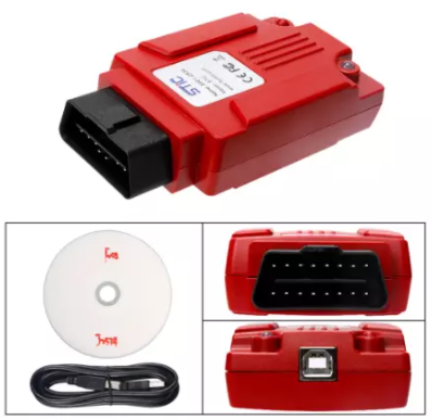

Наткнулся в интернете на диагностический адаптер STIC SVCI J2534.
SVCI J2534.png (173.58 KiB) Viewed 4059 times
Отзовитесь, пожалуйста, кто имеет таковой, либо пробовал его в работе.
Интересуют: скоростные характеристики, стабильность работы, возможность обновления firmware.
В общем, какова целесообразность покупки его за эти деньги?
Интересует исключительно Ваше мнение.
Кто не знаком с ним, оставляю ссылку на AliExpress
https://aliexpress.ru/item/400135937271 ... 5797053855
Пробовал в работе Scanmatik 2 PRO.
Впечатления самые наилучшие.
Время прошивки блоков в 10 раз быстрее и более, чем на ELS27 (STN1170).
И это без всякого преувеличения.
Одно но - это ценник на него...

Гуано редкостное.
Пришел как подарок к заказу.
Использовал как j2534. Поначалу все норм.
При очередном подключении, попросил обновить firmware.
Обновил, начал терять связь при работе с блоками.
Написал продавцу. Продавец ответил, что присылай нам, есть проблема при обновлении. По гарантии исправим.
В общем за год(с момента покупки), адаптер 3 раза в Китай летал.
Последних 2 обновления не обновлял. Валяется где то
В работе как J2534 использую постоянно ЧипсофтPRO, либо сканматик 2 про.
С фордами либо els27 или ucds.

Я пользуюсь сейчас STN1170.
На нём последняя прошивка v.5.6.7
Работает адаптер стабильно, никаких нареканий.
Считать/сбросить ошибки или изменить центральную конфигурацию - адаптер то, что нужно.
Я на нём и блоки шил.
Всё чётко, без ошибок.
Единственная "проблема" шьёт он блоки медленно.
Оно понятно, почему ...
Для прошивки блоков лучше подойдёт адаптер с протоколом J2534.
Опять же, есть: Сканматик 2 ПРО, Сканматик 2, Чипсофт ПРО, Чипсофт Лайт, Опенпорт 2.0 и.т.д.
Все они работают по протоколу J2534.
И тут вопрос.
Что бы Вы посоветовали по соотношению цена/качество ?
Меня интересует только скорость работы адаптеров по протоколу J2534, в частности, скорость прошивки блоков.
P.S. Сканматик 2 ПРО я тестировал.
Он меня очень приятно удивил своей скоростью - выше всяких похвал.
Но цена у него немалая.
А мне адаптер нужен, не как инструмент для заработка, а как хобби.
Поэтому пытаюсь присмотреть что-то дешевле.

Не все блоки поддерживают высокую скорость прошивки при репроге.
Смотрите по бюджету.
В принципе как по мне(исходя из моих задач) связка: Chipsoft Pro и сканматик 2про, то что нужно.
Опен порт это больше по японцам. К примеру работу с DiagRa он не поддерживает. Tech2win так же. Я даже не рассматривал его к приобретению.
Мне больше охват протоколов нужен, норм функционал и support производителя.
За скоростью при репроге я не гонюсь, на стандартной как то спокойнее.
А чего собственно els медленно прошивает блоки?
Скорость в els измените. Там же в комплекте утилита есть.
На днях фокус второй делал, читал-писал моторный блок программой для фокусов. Мод файл с посчитанной контролькой els за 1,5 минуты записал(флешь, не калибры).
Был уже спортивный интерес, как els отработает. Без флешеров. Отработал на отлично.
Блок sid803A.
