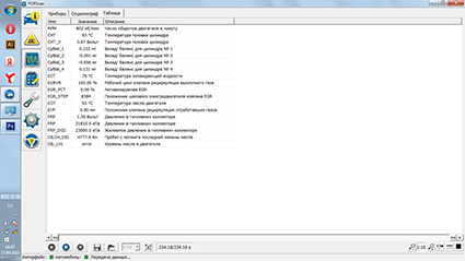

Но есть вопросы. У меня 1 форсунка вместо номера нули прописана, это нормально, или нужно прописывать? Остальные нормально.
И при пилотной регулировке, кажды раз приличный разброс получается. один из цилиндром 0,4 скрины прилагаю. Как это побороть?

Возможно коды форсунок не соответствуют реальным параметрам установленных форсунок (из-за износа, загрязнения или например делался ремонт, но тестирование форсунки на стенде с присвоением индивидуального кода не выполнялось).wavecarver wrote:Добрый день. Поскольку не делал ни разу, и вот прочитал в теме решил провести пилотную регулировку. На оборотах порядка 2500-2700 услышал цикады, и расход топлива увеличился до 10л. по трассе. Имею Forscan 2.2.5beta + Bluetooth ELM327.
После прошивки - да. Насчет 50ткм - не знаем, но перед каждой статической регенерацией DPF требуется пилотную коррекцию делать.wavecarver wrote:Делается эта процедура каждые 50 000 км или после каждой прошивки форсунок!!!
Обучение насоса выполняется при замене ТНВД или клапана регулировки давления. Просто так ее выполнять нет смысла.wavecarver wrote:Так же, если не сложно подскажите как обучить насос
В смысле - нули вместо индивидуального кода форсунки? Вряд ли это нормально, возможно форсунку отремонтировали и прописали нули со словами "двигатель умный, сам научится". Если нет фирменного стенда, который может выдать новый код, то это пожалуй единственный вариант.wavecarver wrote:У меня 1 форсунка вместо номера нули прописана, это нормально, или нужно прописывать?
Тут ничего сказать не можем.wavecarver wrote: И при пилотной регулировке, кажды раз приличный разброс получается. один из цилиндром 0,4 скрины прилагаю. Как это побороть?
