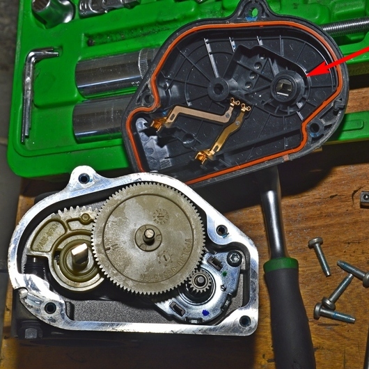

Ну не совсем УРА хоть зависания больше и не было, но после сброса адаптации всё также, приходилось долго обучать заслонку, и при запуске всегда помогать педалью газа.
Но вот попробовал я поменять воздушную заслонку, и даже после сброса адаптации всё работало штатно!
Так-что FORScan вы были правы с самого начала что грешили на заслонку!
но вот теперь-бы понять что не так с ней я снял крышку внутри чистота ничего не заедает...
Надо что-то думать теперь вот с этим датчиком положения заслонки
