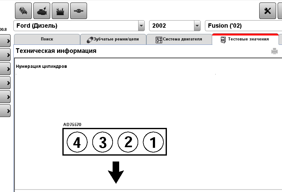

junglist wrote: 3) нумерация цилиндров у вас идет от коробки к шкиву?
От шкива к коробке.

"От шкива к коробке" - странно, на французских дизелях идет нумерация от коробки к шкиву, на фью стоит французский дизель, когда прога показала 3 форсунка кз, то я вынимал 3 от коробки. и когда снимаешь разьем с первой форсунки от коробки, то прога показывает ошибка первого цилиндра. может вы ошибаетесь? хотя если подумать, то ваша прога только получает данные с компа, если комп сказал первый цилиндр, то это первый цилиндр, а как он расположен это уже знает тока производитель.

junglist wrote: "От шкива к коробке" - странно, на французских дизелях идет нумерация от коробки к шкиву, на фью стоит французский дизель, когда прога показала 3 форсунка кз, то я вынимал 3 от коробки. и когда снимаешь разьем с первой форсунки от коробки, то прога показывает ошибка первого цилиндра. может вы ошибаетесь?
Не исключено. Даже глянули ETIS, но информации откуда идет нумерация не нашли :( На тех моторах, где есть программирование форсунок, на всех нумерация от шкива, поэтому решили что и здесь так же...

нумерация цилиндров для двигателя 1,4 тдци идет от коробки к шкиву (проверенно), также как на мазда 2демио, пежо 206 и др. это французский двигатель, а у них как у арабов, справа на лево, ибо гдето проскакивала инфа что не без помощи араба нумеровались цилиндры))))

junglist wrote:.....нумерация цилиндров для двигателя 1,4 тдци идет от коробки к шкиву (проверенно).....
Ну да, это и в базах подтверждается....

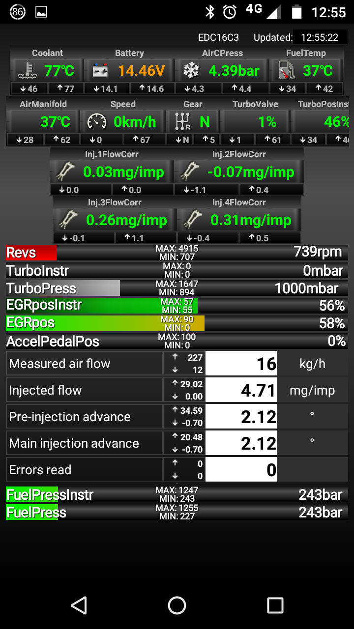

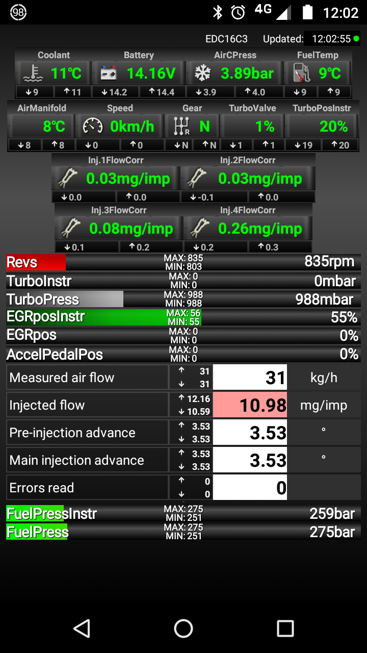

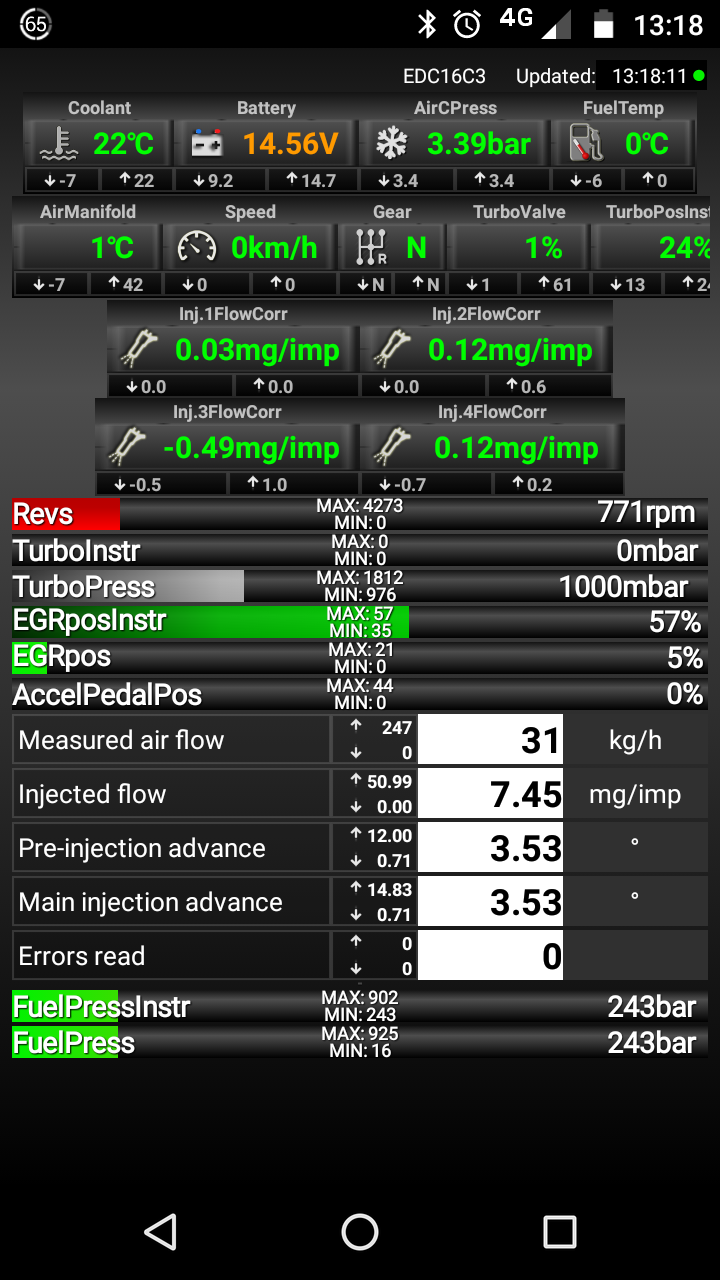

У меня Peugeot 207, 1.4 HDi, такой же движок, но скорей всего с некоторыми отличиями, потому что Евро4.
Вот мои показания:
1). Холодный двигатель
2). Прогрев
3). Прогретый двигатель
Холодный двигатель
Холодный двигатель
Прогрев
Прогрев
Прогретый двигатель
Прогретый двигатель
