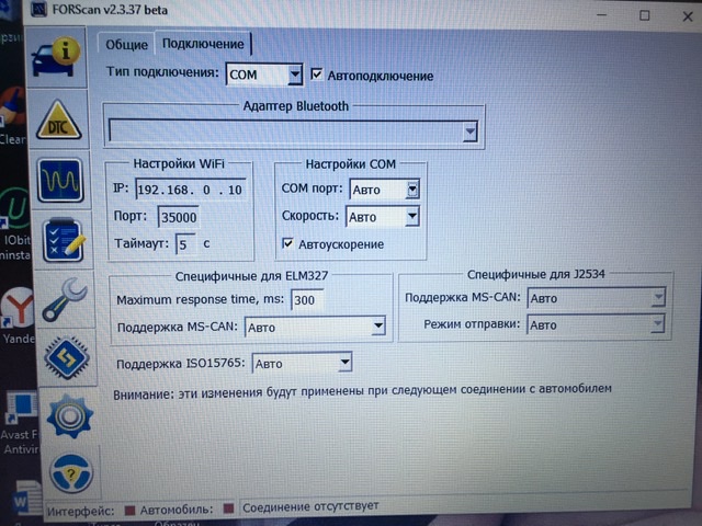

Господа, прикупил для Мондео 3, 2.0 2006 года елс27. Подключаюсь и форскан выдаёт следующее(прикладываю фото), адаптер негодный, или есть шанс его сделать?Image[/img][/img]

please picture forscan connection settings

Вот настройки
Вот настройки

Добрый день! У меня такая же проблема с ELS27 V4. Вчера целый день убил на подключение к Мондео 4, перепробовал кучу драйверов, 2 ноутбука, пытался подключиться к Вольво. Итог один - адаптер не видит автомобиль. Похоже всё-таки мне достался дохлый адаптер!? Пока решения не нашел...

Добрый вечер. Спустя пол года проблема решена. Если в двух словах, то вернул шнурок производителю и тем его оживили. Вроде бы проблема была в недопае каких-то элементов. Шнурок протестил, работает))
