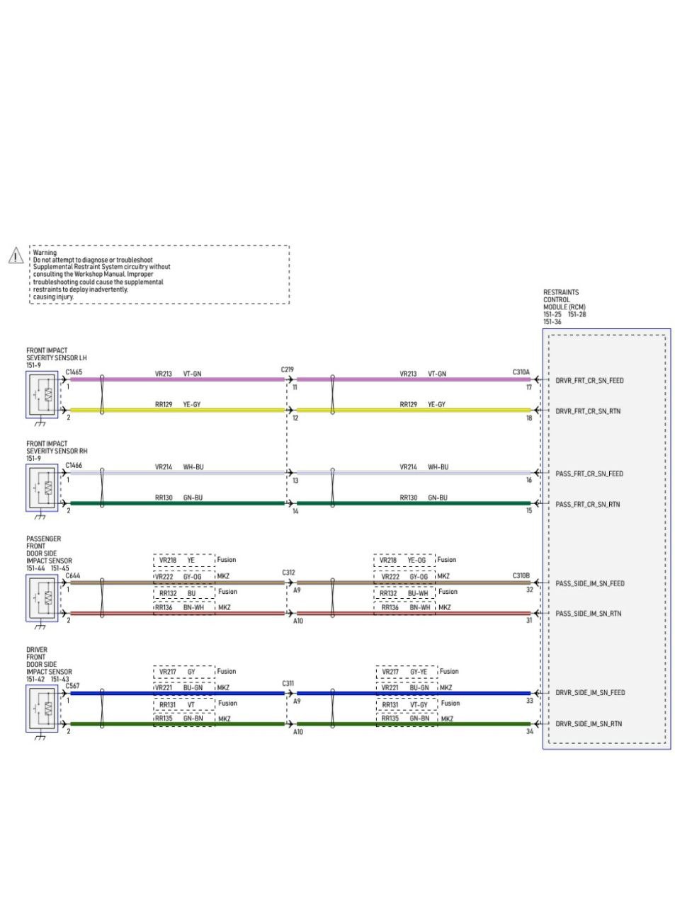

Помогите разобраться в RCM ошибка : B1414:81-AF датчик менял. Может у кото-то есть схема подключения RCM. На сколько я понимаю датчики цифровые или я ошибаюсь.

Есть схема подключения подскажите какой принцип работы в данной системе они аналоговые или цифровые. Их сопротивление порядка 130 ком
