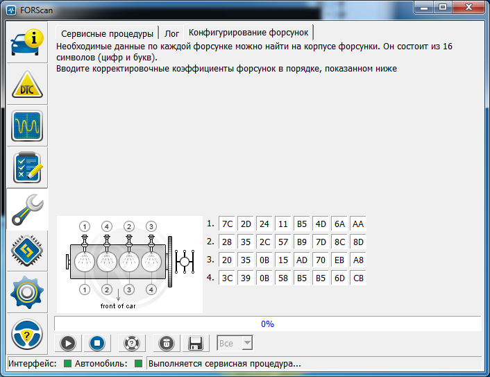

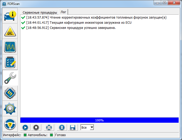

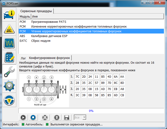

Из других изменений: немного поменялся интерфейс для сервисный функций, тестов и (теперь) функций программирования. Раньше он выглядели вот так:
Теперь то же самое выглядит вот так:
Т.е. теперь нет разделения экрана на две части по вертикали (список функций и рабочая область), все в верхних вкладках. Это позволило гораздо оптимальнее использовать экран, но немного ухудшило интуитивное понимание интерфейса. Т.к. после завершения функций активной становится вкладка Лог:
и список функций при этом скрыт. Чтобы вернуться к нему, нужно нажать на левую вкладку, что не очевидно.
