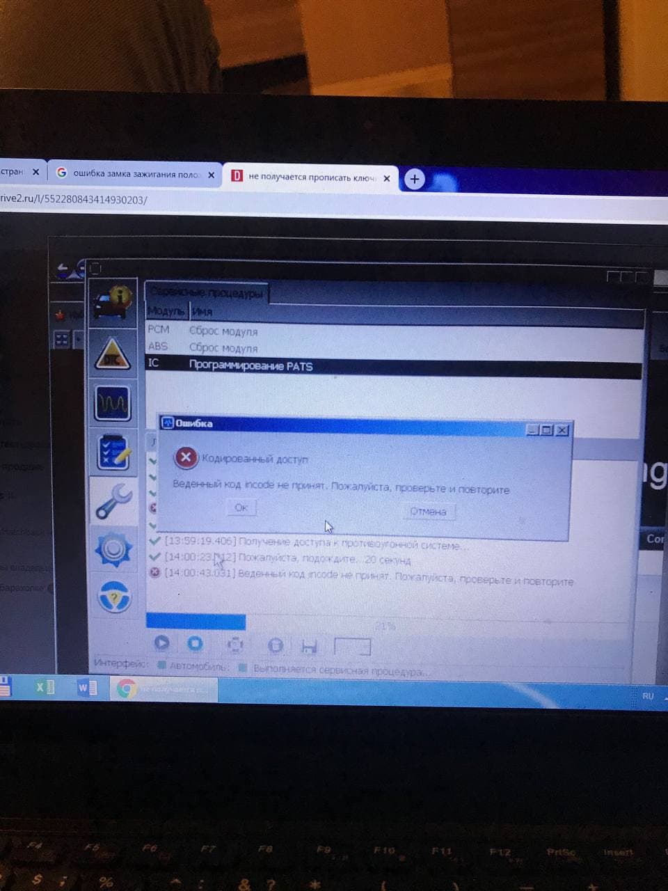

Подскажите в чём проблема.После замены тнвд моргает лампа иммо,тнвд обнулил ктсом 2 раза,первое включения зажигания лампа не моргает,потом моргает обратно,форскан инициирует модуль патс только до 80% потом пишет incode не принят,в чем проблема?

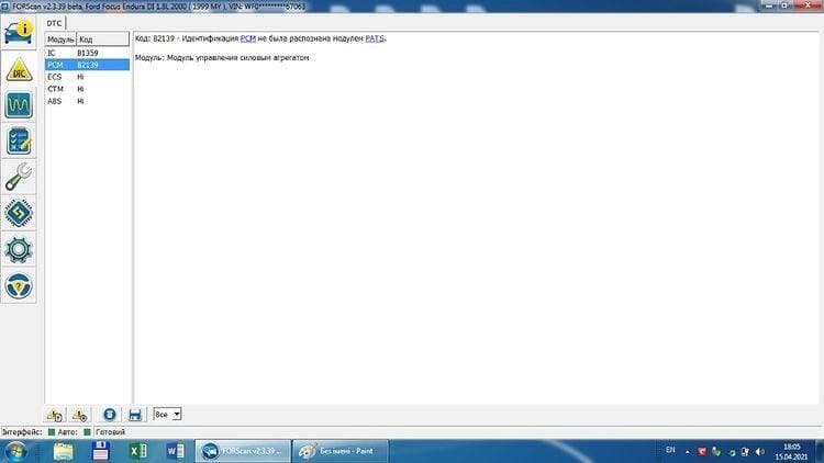

На транзите 2001г после замены ТНВД пытаюсь подружить его с машиной форсканом, но в конце ошибка
Пишет выключите зажигание, потом опять выключить, как я его выключу если я его не включал
Хотите попробывать ещё раз? Пробовал и так и сяк
edcom
Posts: 63
Joined: Mon Jan 27, 2020 3:28 pm
Vehicle: Ford Mondeo MK4 2.5T 2007г.
Location: Брянская обл.
Re: Привязка чужого БУ ТНВД ?
Post by edcom »
Сталкивался с такой же ситуацией, просто игнорируйте сообщение и нажимайте далее, процедура удачно не завершится, но ошибка b2139 пропадёт и иммобилайзер примет тнвд
