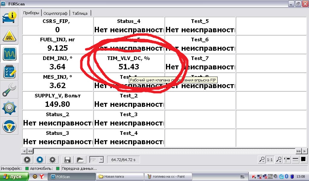

Других ошибок не возникает да и эта ушла (я так понял она возникла когда я воздух прокачивал в насосе, но есть другой момент, что это за клапан, и должно ли скакать его значение от 50 до 90 %??? я в другой теме писал про это, но молчок((((
топливо на 2000 мое.JPG (187.89 KiB) Viewed 5041 times
