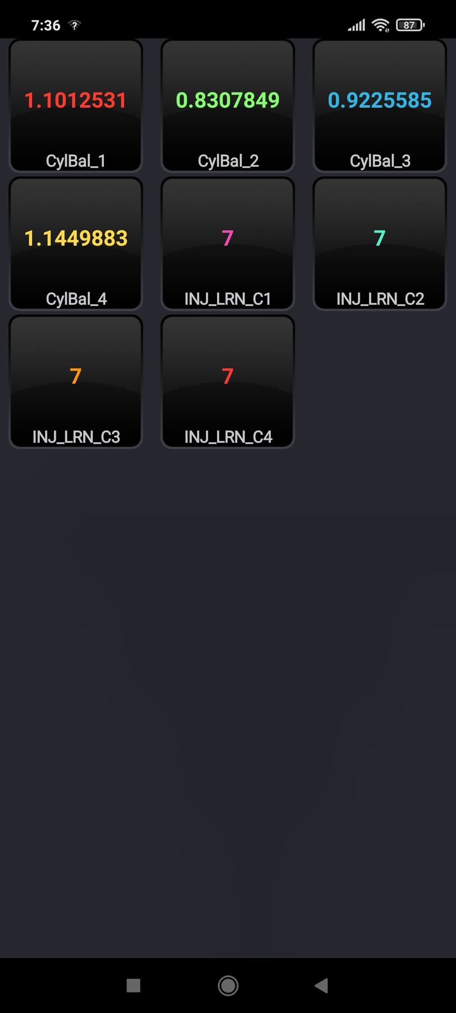

Вообщем подключил елс шнур и программу форскан показало 2 ошибки P02CD и P02D1 сбор данных для компенсации топливной форсунки цилиндра №1 при максимальном предельном значении и цилиндра №3.
Ну ещё было слышно цоканье форсунок.
После диагностики форсунки показали такую разбежность.

Может кому пригодится, ехал по трассе на третей, до 2,5 тыс. оборотов, отпуская газ до 1,5 тыс. оборотов. С такой же периодичностью пока на 4 форсунках не прошло обучение INJ_LRN_C до 7 (когда выполнил сброс обучение было на 0).
Хотя стало на 7, но двигатель работал устойчиво, не дымил, но при разгоне форсунки все равно цокотели, но с каждыми десятками километров приходят в первоначальное состояние. Говорят, что нужно проехать чуть ли не до 500 км, чтобы самообучение пришло в норму.

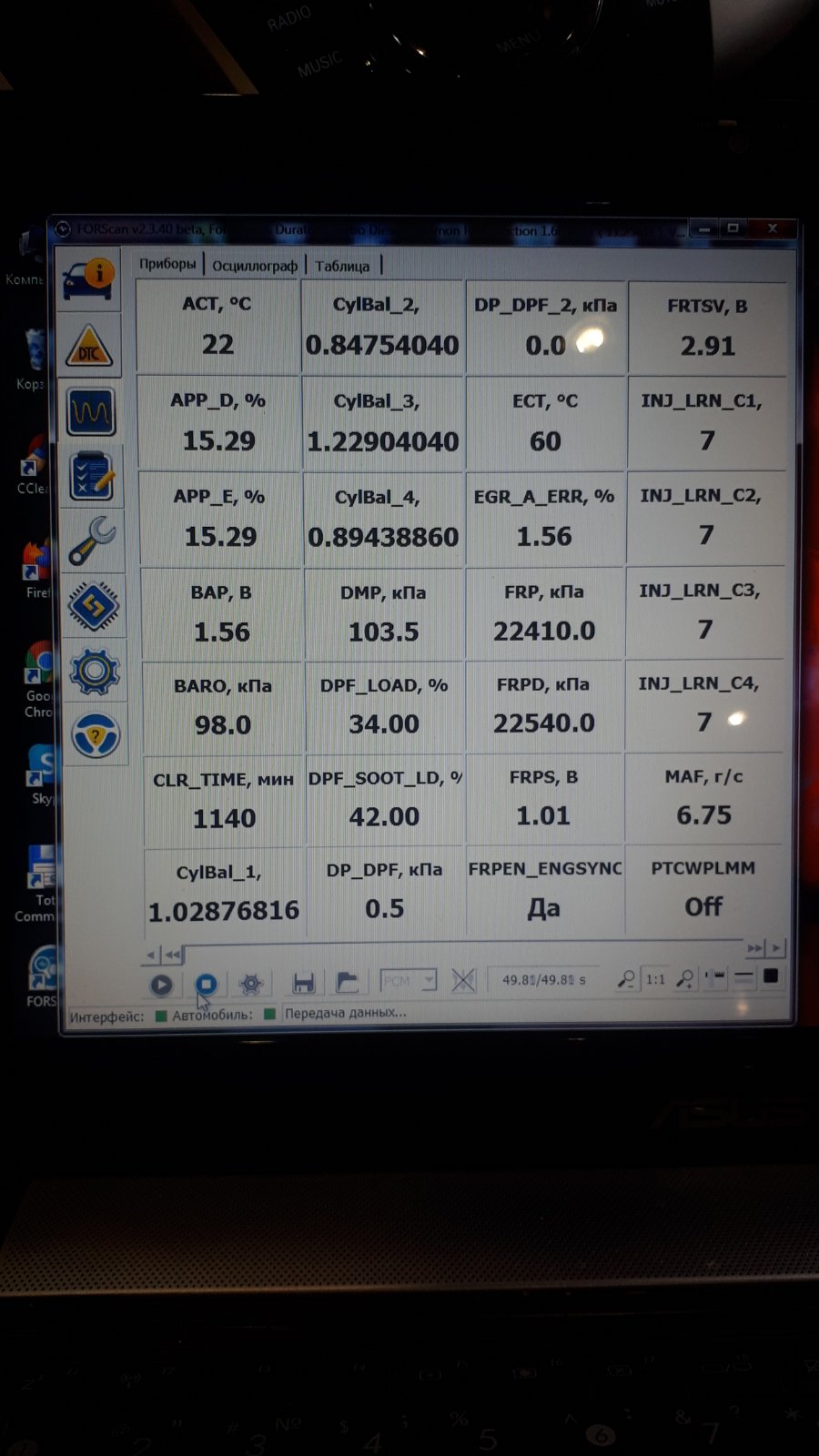

Сейчас такая история по цилиндрам:
все вразнобой
все вразнобой

100pro wrote: Tue Jun 08, 2021 6:10 am Сейчас такая история по цилиндрам:197253755_2539602309682544_2222507059643759799_n.jpg
Это вполне нормально, я когда поставил новые было во всех по 1 примерно, отличалось на сотые.
А через пол года похоже на твои
