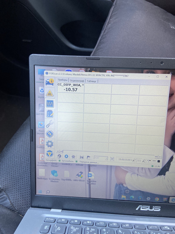

Здравствуйте! Знающие люди подскажите пожалуйста! Заменил прокладку ГБЦ(прогорела) + чтобы 2 раза не лазить заменил цепь ГРМ. После замены выскакивает ошибка P0101, ошибка удаляется но после 30-40 км появляется обратно. При проверке цепи через Forscan показывает значение -10,57*. Может быть связь между ошибкой и значением цепи? Обучение цепи делал по инструкции которую нашел на данном форуме, не помогает. Может есть ещё что-то что можно адаптировать. Спасибо

Снова проверьте цепочку синхронизации
https://mazdamanuals.com.au/wsm-secure/ ... 01000.html
Адаптировать цепь ГРМ
https://www.youtube.com/watch?v=a5cWLcZpv40
