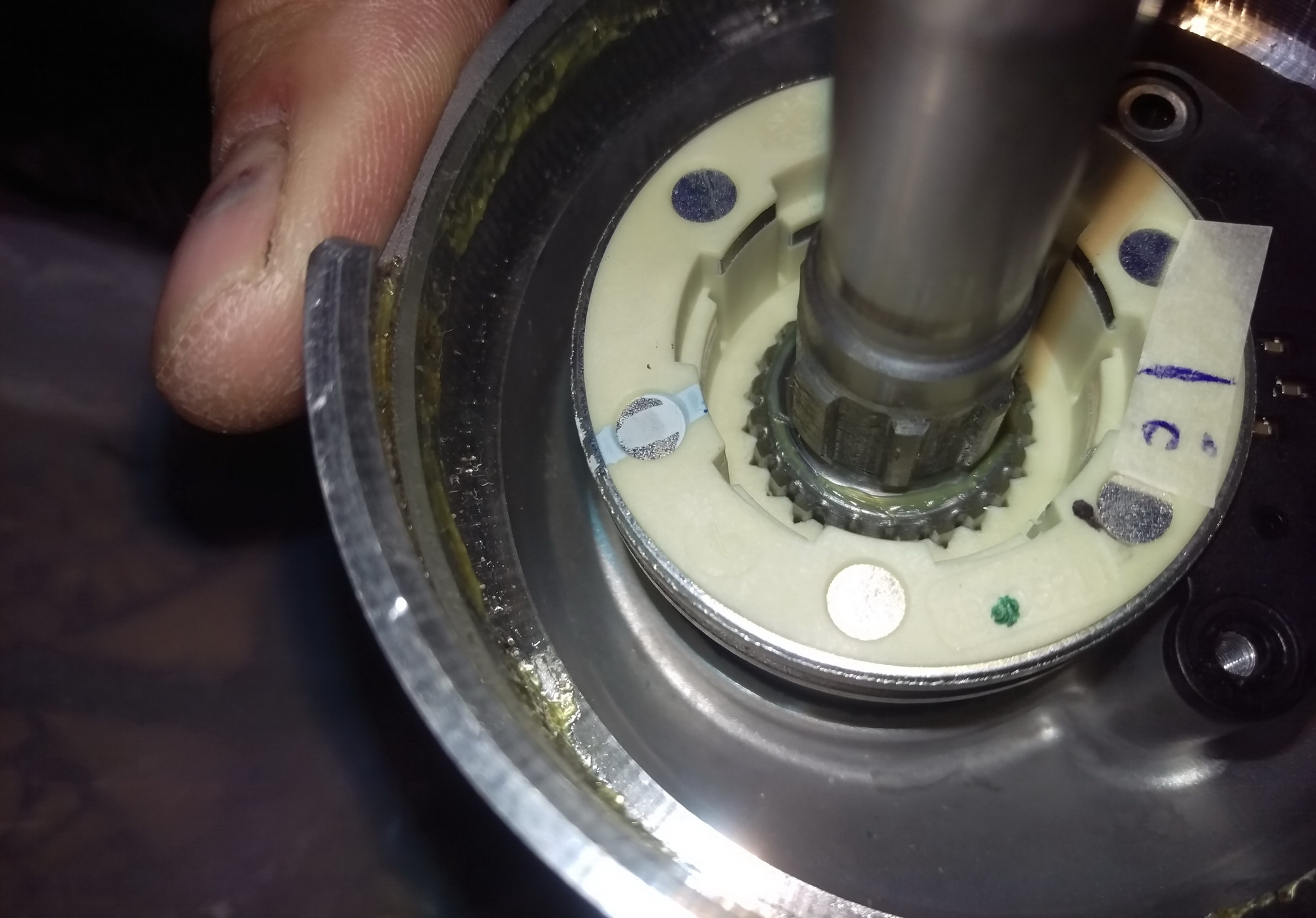

Такая же беда рулевой рейки.
Машина Ford Mustang 3.7 обьем 2016 г.в.
Снял, поменял подшипники с левой стороны, собрал акуратно обратно по меткам. Всё супер!!!

У меня было две проблемы. Но тут надо немного предыстории. У меня сгорела электроника (главная плата) в моей рейке после попадания туда воды. Я купил рейку с разборки от авто 2016 года с трещиной на корпусе, т.е. после ДТП. Переставил плату из той рейки в мою - моя заработала, но руль стал крутиться всегда в одном направлении сам при заводке, хотя я его не трогал. Я посмотрел показания датчиков рейки - датчик крутящего момента на валу показывал, что на валу есть некое усилие. Т.е. датчик был неверно откалиброван. Условно говоря в памяти платы с моей рейки это значение датчика хранилось, как 0, а в новой 0 был именно 0 и с моим датчиком она думала, что я давлю на руль и помогала крутить его сама. Я предположил, что калибровки хранятся в AsBuiltData, но эти данные на обеих платах были одинаковые. Тогда я со старой рейки достал датчик крутящего момента, переставил целиком в свою (весь вал, торсион и т.п.) - тот датчик показывал 0нм усилие в состоянии покоя и руль сам не крутился. НО. Нарушилось определение направления вращения рейки. Т.е. я крутил руль влево, а мозги думали, что он вращается вправо и усилителем крутили в противоположную сторону, да так, что пальцы можно было сломать. После этого я перенес и маленькую плату, что стоит за моторчиком, в свою рейку из донорской, но ничего не изменилось. Поехал к диллеру - они сказали, что процедуры калибровки нет в диллерском софте и могут только сделать прошивку. Прошили последнюю версию - ничего не поменялось. После я попробовал прошить ту версию, что была в моей рейке через Forscan, сделал это, но снова ничего не поменялось. Выходит есть какая-то еще калибровка датчика холла под мотор, с помощью которой определяется вращение в ту или иную сторону и у меня и эта калибровка в плате новой рейки не подходила под мотор моей рейки. Т.к. мотор рейки я переставлять не хотел (а это, кроме главного вала, было уже единственное, что я не переставил) - я забил и купил другую рейку, рабочую, поставил ее и забыл про проблемы. А те две так и остались валяться.Sagyngali wrote: Mon May 11, 2020 2:49 pm Здравствуйте!
Нахожусь в Казахстане.
Подключил штекеров (еще не установил рейку на место) и подключил массу, заводил автомобиль.
В это время Рейка автоматический прокрутил валл на лево.
Теперь не могу понять, калибровка надо или не надо.
Вопрос: Сталкивались ли вы с такой ситуацией , в практике было? По вышесказанному вашему ответу получилось ли автомобилю сделать автоматическую калибровку?
Выводы сделал следующие:
- процедуры калибровки под датчики основные (датчик вращения и датчик крутящего момента) отсутствуют, их делают на заводе при сборке рейки и зашивают куда-то в память, которую нельзя отредактировать через Forscan. Т.е. они не в AsBuilt Data, не в прошивке, а где-то еще.
- при любом сбое этих датчиков или их замене, если у вас нет возможности, знаний и спец. оборудования для диагностики этих реек, чтобы вручную с нужного блока скачать калибровки и отредактировать их как-то - можно сразу выбрасывать рейку и идти за новой
- единственная калибровка - калибровка угла поворота или же положения руля. Выполняется автоматически, после того, как пару раз руль будет выкручен от края до края. Условно говоря, рейка знает кол-во оборотов от края до края, но не знает текущее положение. После пары вращений туда-сюда она математически высчитывает текущее положение, зная крайние. Поэтому после сход-развала, если положение руля поменялось относительно предыдущего, ничего специально делать не надо, просто рулем покрутить и поездить.
- рейки эти - сплошной головняк. От воды надо беречь, а в случае выхода из строя электроники проще сразу искать другую рейку. У меня на все эти ковыряния ушло несколько месяцев в гараже безрезультатных)
- судя по тому, как рейка реагирует на малейшее изменение в датчиках, лазить туда и вовсе небезопасно, т.к. та сила, с которой мотор ЭУР "ассистирует", может привести к беде, если где-то на скорости он заассистирует не так и не в ту сторону.

Единственное, что порекомендую - поиграться с положением датчика крутящего момента. Его утопленность на 0.5 лишних миллиметра уже меняет показания. Ваша задача - получить 0нм по датчику крутящего момента, когда руль никто не трогает.Sagyngali wrote: Mon May 11, 2020 2:49 pm Здравствуйте!

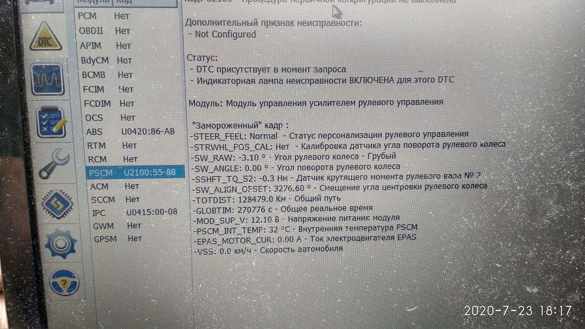

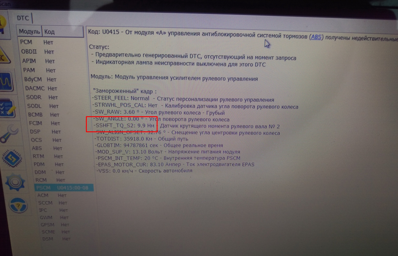

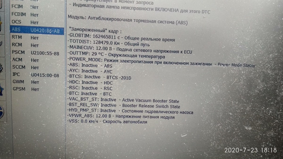

Здравствуйте.
Поставил новую рейку. Прописал со старой AS BUILT. и вот такие ошибки(фото), плюс показания положения руля стоят на месте.
В чем может быть причина?

Re: Калибровка ЭУР Mustang 2015
Точно такая же ситуация после заливки As Build со старой рейки. Вы как-нибудь решили эту проблему
Я по итогу просто поставил другую рейку. С этой никто помочь не смог.
